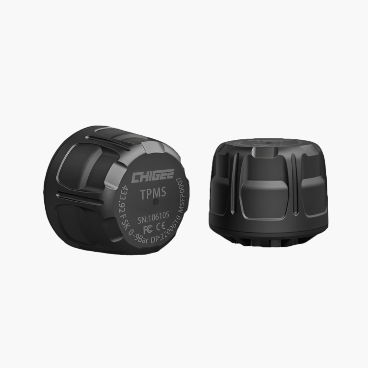

Är det nån som testat däcktrycksövervakning med en telefon-app? Verkar finnas ventilhattar som känner däcktrycket och som sen ansluts via bluetooth till telefonen och sen får man däcktrycket i en app. Typ dessa fast det finns kanske nåt bättre

Ventilhattar med tryckövervakning är lite eljest på MC, hatten påverkar gummit med G-krafterna.
De där hattarna är mer lämpliga för långsamma personbilar.........

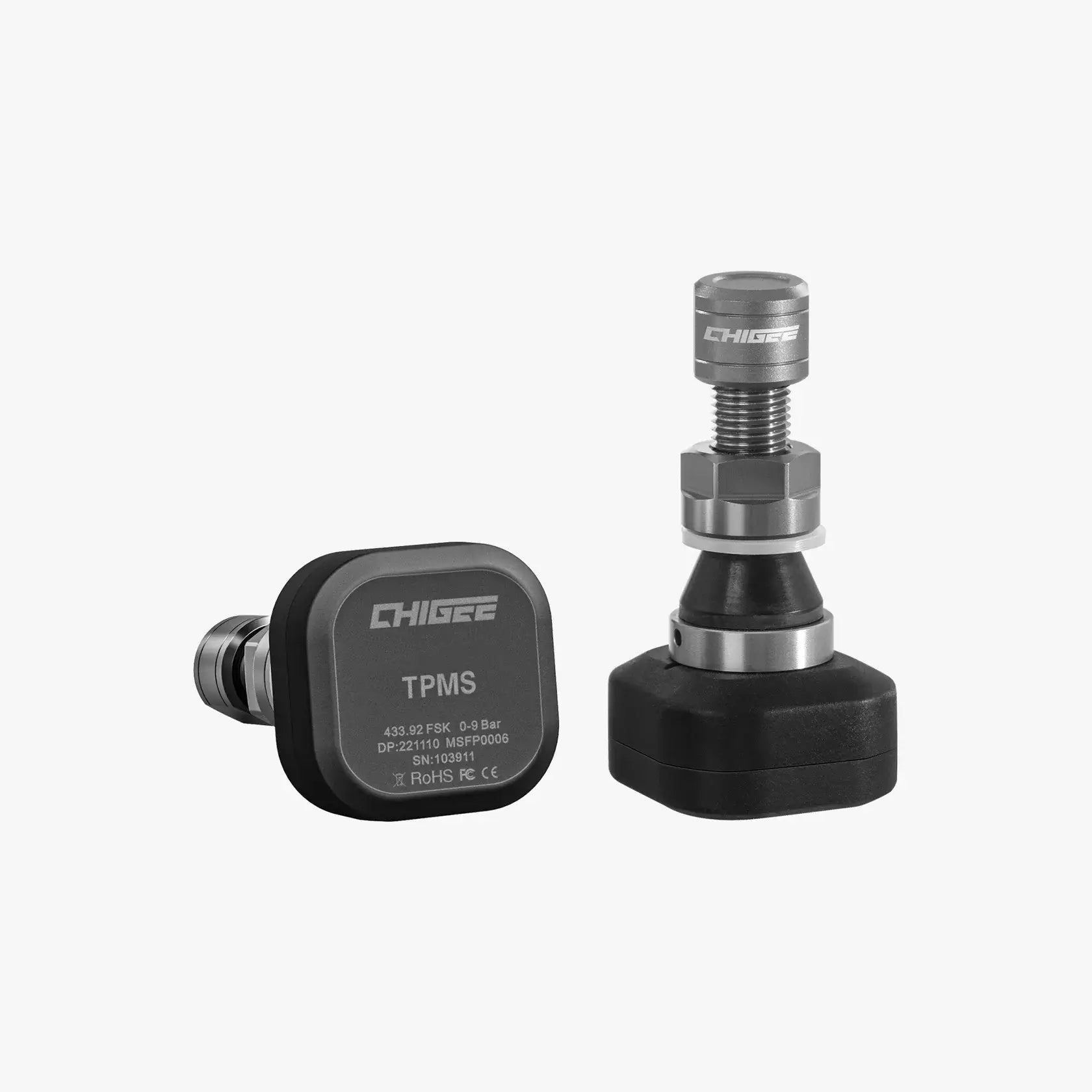

Jag letar lite sporadiskt efter nån sensor man kan skruva&limma fast i fälgen, har sett några som man fäster inuti fälgen med en lång "slangklämma" nån gång också.

Fast det funkar väl ganska dåligt på däck med slang😉 Sen skulle jag tro att jag på min KLR650 efter de grusvägar jag kör överlag körs långsammare än de flesta bilister på landsväg. Nånstans runt 100-110 km/h går ju att marscha behagligt mem snabbare börjar bli lite så där.
Borde inte gummit i alla fall i hatten vara hyfsat konstant ihop pressat om man drar dit hatten och sen har en kontramutter på undersidan? Ventilerna till slangdäcken är ju av metall och borde ju inte vara speciellt känsliga för eventuellt ökade G-krafter då dom har en mutter som låser dessa mot fälgen.
Jag har kört ett par år med mina ventilhattar nu, fungerar alldeles ypperligt.
Dom visar faktisk helt korrekta värden.
Jag tänker att hatten i sig, den är ju stumt fastskruvad, så det tryck som ventilhatten läser av påverkas inte av G-krafterna, det är bara lufttrycket, eftersom ventilen är "öppen" mot hatten.

Och det finns också ett alternativ för slanglösa däck, om man önskar det:
Var sitter själva trycksensorn? Jag tänker att ifall det är den stora platta ytan som utgör är trycksensorn så funkar nog sensorn lika bra ifall man har en slang med ventilen i ett annat hål.
Lite gummi i mellan påverkar ingenting då.
Men det beror förstås på hur sensorn är konstruerad.
Ingen aning faktiskt, jag har inte den modellen.
