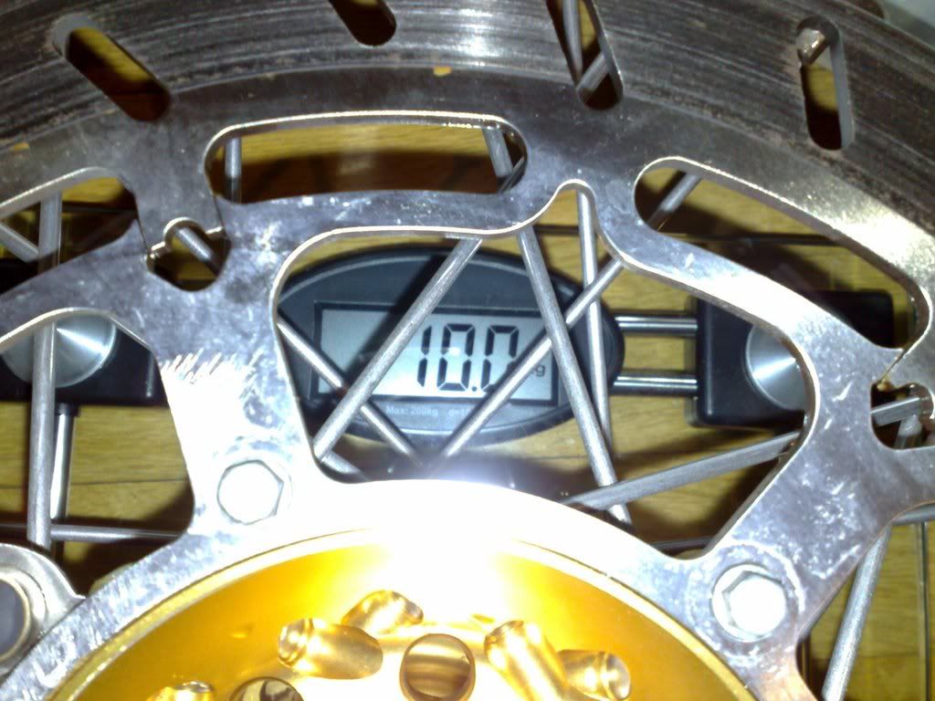

Skillnaden mellan mina motardhjul och offroadhjulen är minimal. De är iofs vägda på två olika personvågar men det kan ju skilja något hekto om man ska se krasst på det. Men Bevisligen väger mina fälgar precis lika mycket, alltså är storleken på fälgen huvudsaken som spelar in här. Återigen, gyrokraften.
120/70/17" ~10KG
80/100/21" ~10KG
Aha, dom väger alltså lika mycket. :)
