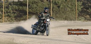

Pirelli MT90 fram och bak har jag haft på HD:n och åkt både bana och grusväg, funkade himla bra.
    95 KB · Visningar: 3,056
hehe har nog aldrig sett en HD som smiskar grus innan men det ser ju tufft ut!

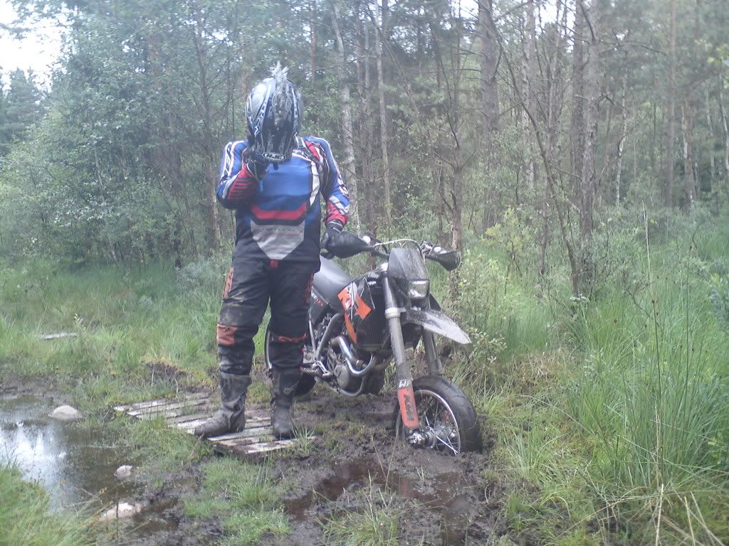

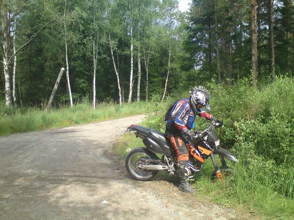

Det funkar att köra med och ha kul. Dock kommer du ju inte att kunna försöka dig på att tävla med nån med riktiga sulor men som sagt det funkar och är skitkul!!!!
Man bör dock undvika att köra när det e blöt i skog och mark för då har det en tendens att köra fast och när det är torrt e det tvärt om:)
Sorry Mark men de illustrerade det hela så fint :)
MEn kul e det!!! :tummenupp
