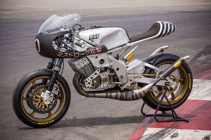

Det kommer bli mer åt Cafe Racer hållet, inte direkt vintage tema utan blir med lite moderna influenser hade jag tänkt men det kan ändras under resans gång. Här är i alla fall några bilder på den stilen jag har som inspiration.
https://78.media.tumblr.com/941a6361e1fb0c88a2b76ed96643086a/tumblr_nw2nrqON6s1u2mncuo1_1280.jpg
https://i.pinimg.com/564x/4b/64/b9/4b64b9427fdc3a6019fa748810eee230.jpg
http://www.caferacerpasion.com/wp-c...ha-rd400-cafe-racer-roland-sands-design-1.jpg
https://i.pinimg.com/736x/8f/94/61/8f9461b98ab77d91242cae3535b837a6.jpg
