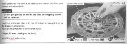

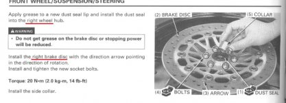

Hade bråttom när jag tog loss framhjulet i morse, så nu undrar jag om någon vänlig själ kan upplysa mig, om den breda distansen ska sitta på samma sida som bromshandtaget eller kopplingshandtaget?
Den distans som man trär på hjulaxeln och som sitter mellan gaffelbenet och hjulet.

Enl. manualen ser det ut som den bredare ska på höger sida.
    69 KB · Visningar: 38
    73.6 KB · Visningar: 40
Monterade på en f3 igår senast.. Breda distansen på höger (bromshandtag) sida.
Det visar sig snabbt när du försöker få plats med skivorna annars. Och definitivt när du försöker få på bromsoken igen.
På samma sida som bromshandtaget alltså. Jag har också för mig att den breda distansen satt så, men när jag satt tillbaka hjulet så ser det ut som det är tajtare mellan hjulet och gaffeln på kopplingshandtagssidan än vad det är på bromshandtagssidan.
Det var inga problem att få på oken. Lustigt att hjulet inte sitter i mitten i gaffeln.
