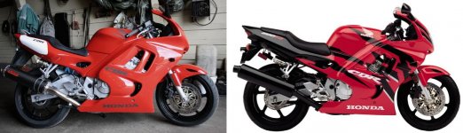

Lite nya grejer också, märkte förra året att jag störde mig på sadeln lite, gled framåt lite i kraftiga gupp, sen i våras kolla jag lite mer på det och såg att sadeln var sänkt, snyggt gjort men då jag inte är en jätte så är jag ingen pygmé heller (178/65) = inget jag ville ha eller behöver, letade runt lite, och till slut hittade jag en på Ebay i bra skick.
Tröttnade lite på mitt gamla skinnställ, som vanligt börjar dragtappen på dragkedjorna ge upp och man får ersätta dem med nyckelringar, kollade runt lite och hittade ett beggat oanvänt Dainese för bra pris. Dock är det inte perforerat som mitt gamla så får variera lite beroende på väder.
Här ser man skillnaden på orig. sadel och min.
