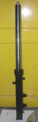

Då var det garagedax igen då.
Packboxar och dammskydd till gaffeln hade kommit förra veckan men sjuka barn satte effektivt stopp för allt mekande denna veckan
Fick även SMS idag att mina lager hade kommit, så nu blir det att slå sönder spargrisen igen :(
rengjorde allt noga och var extra noga med de nylackerade undre benen....inget bra ifall det låg skit eller blästersand kvar där.
Sen var det bara att nförsöka komma ihåg hur i vilken ordning grejerna skulle i :rolleyes:
Så här blev resultatet...ganska snyggt med svart om jag får säga det själv.
Bifogar även bild på frugans h(j)ulklapp...en 17" bakfälg till hennes VFR400R -91. Blev billigare att köpa en fälg än att köpa ett nytt 160/60-18 utan rabatter....
