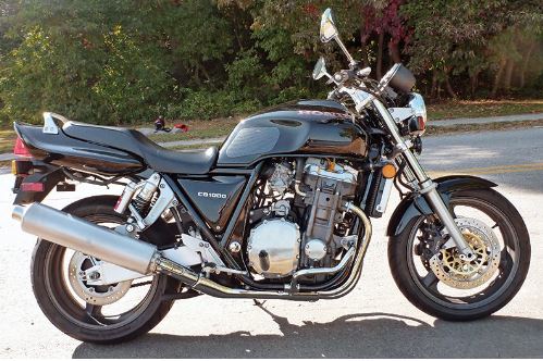

Så här ser förresten en komplett Big One ut.
Bäst att nämna detta först för jag varken kan eller vill sätta ribban på
bygget så högt. Det är inte jag. De här byggena tål verkligen att tittas på.
Jag har i alla fall gjort det mycket senaste tiden, fått inspiration och
drömt lite eller ja mycket. :)

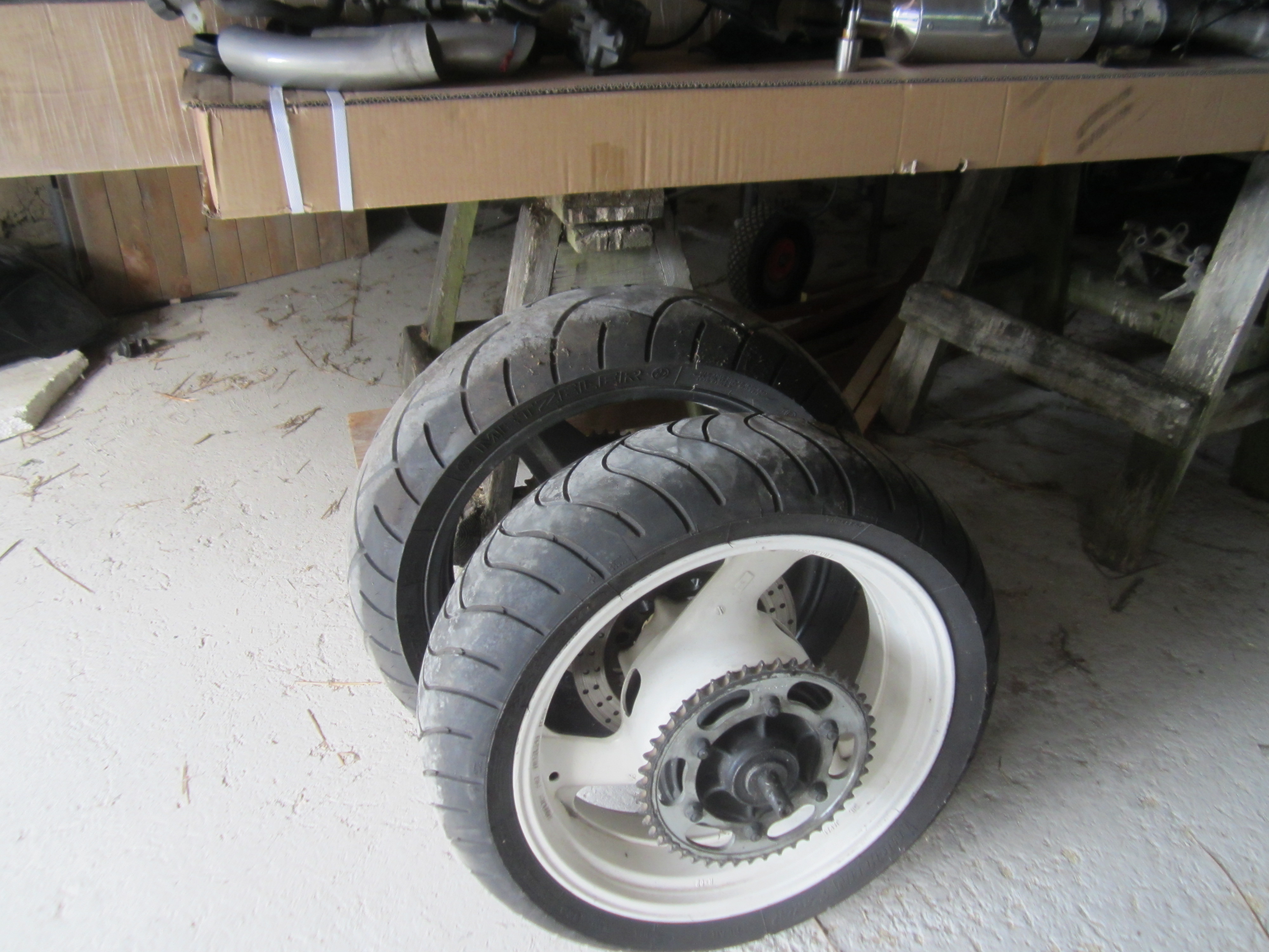

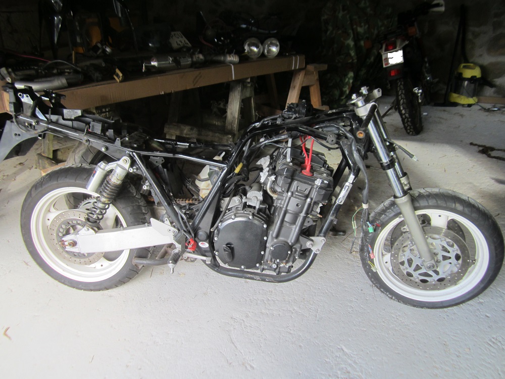

Viss skillnad på hjulhöjd. Men det gör bara drygt en cm (1/2 tum)
i lägre höjd när hjulen sitter på.
Hoppas jag inte ställer till det i tankegångarna för er nu men
den här FZR setupen är min reservplan. Den är nu testad och får
duga om inte plan A framöver funkar. FZR setupen kommer inte ner
i den höjden jag vill ha. Ja nu är inte gumpen sänkt med lägre
bakdämpare för att matcha sänkningen framänden men det handlar
bara om ett par cm där bak och kanske 1 cm under motorn.

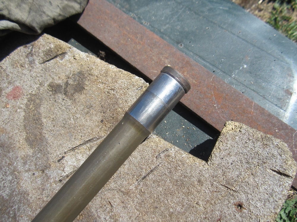

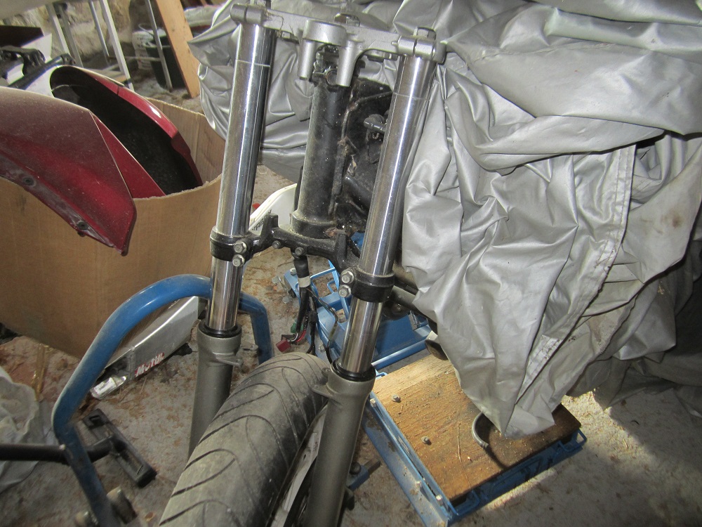

Plan A. Dessa gafflar på bild nedan. Kanske inte var någon bra plan
ändå. 46 mm ZX-6R från 2001. Biffigare än FZR´ens helt klart o
snyggare. Men avståndet mellan toppen på nedre gaffelben och
underkant undre styrkrona kommer bli väldigt litet, kanske bara
8 cm. Med 60 kg viktskillnad mellan hojarna så är väl dessutom
fjädrarna för klena. Jag saknar dessutom hjul och skivor. Nu
försöker jag prata mig ifrån plan A som ni kanske märker. :)

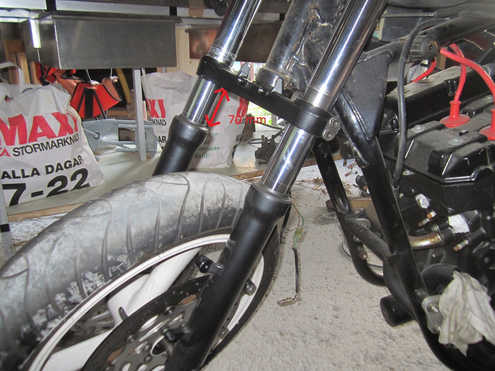

Hmm....

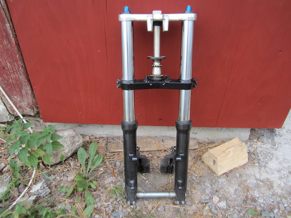

Nu är gaffeln testad. Inget bra, lite för litet avstånd på
fjädringsvägen befarar jag, 70 mm. Kapa bort en bit på
styrhuvudets underkant? Nej det ger jag mig inte på, hårda
fjädrar, inget skönt att köra då. Skall ta mig en funderare
nu på alternativ med denna gaffel men det lutar åt plan B.
Behövde inte fundera så länge. Knappt börjat med bygget och
gör redan första kompromissen. Vart skall detta sluta?

Så tillbaka med FZR delarna fast den här gången med lite mer
jobb bakom. Det som jag tycker är underligt att de gjorde på
FZR1000 är undre styrkronan. På 87-88 modellen så har man alu.
På 89-91 så gick man över till stål, den som jag har då.
Detta fortsatte man med även på nästa modell, den som fick USD
gafflar, -92an. Idag har väl de flesta hojar styrkronor i alu.
Så varför lämna något bra?

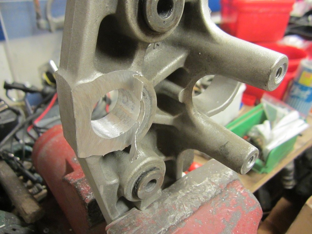

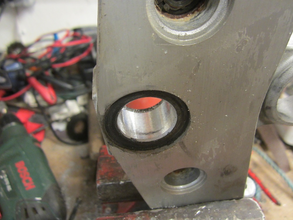

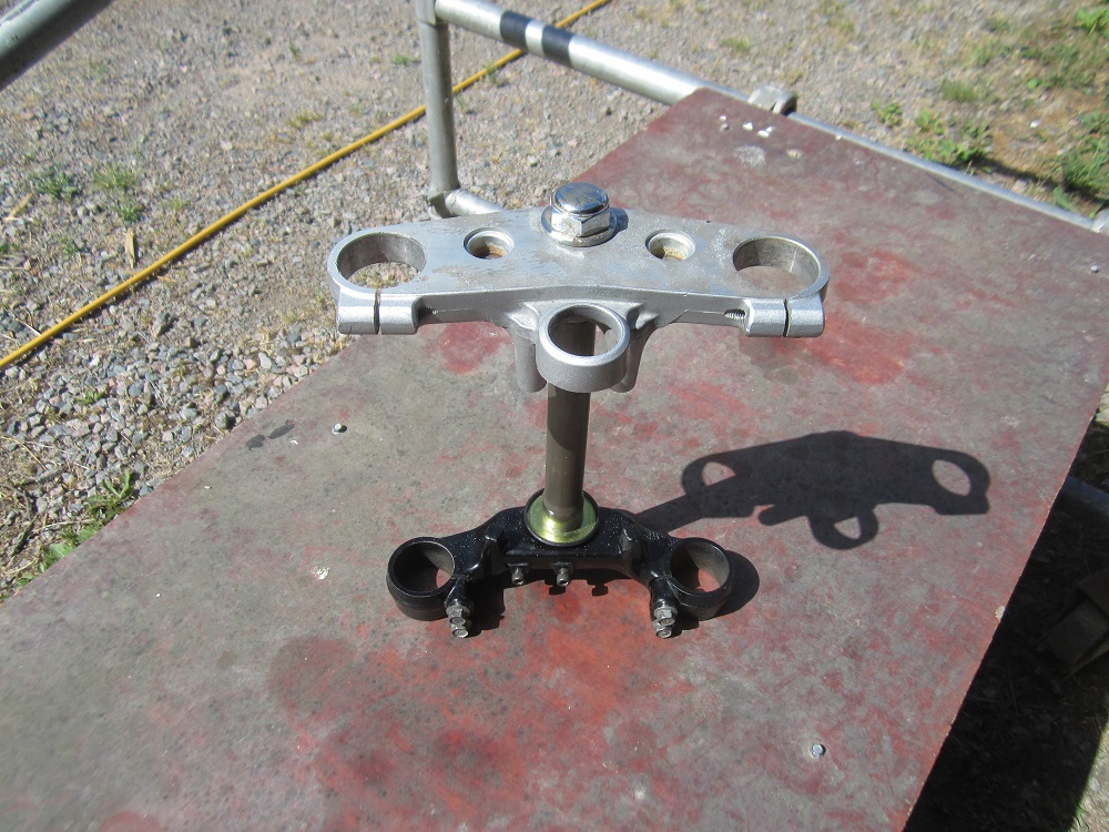

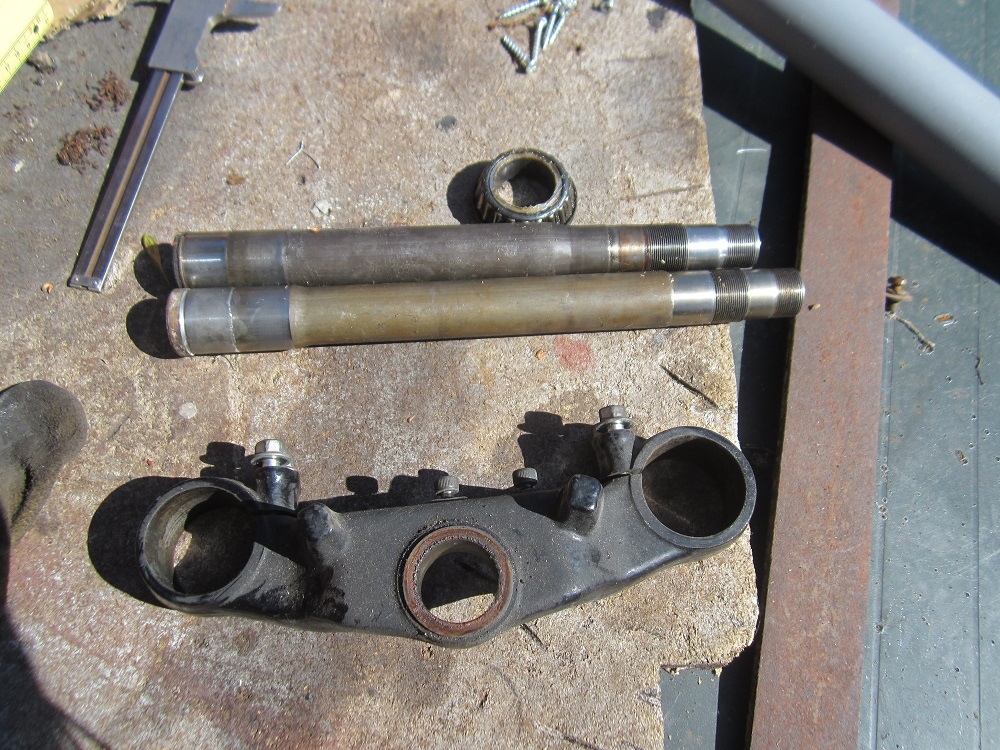

Här har jag pressat ur styrstolparna. Hade trott att det skulle
vara "bolt on" från en tidigare grov mätning men Big Ones diameter
var cirka 0,35 mm för tjock. Åt rätt håll då för en gångs skull.
Normalt sett brukar jag lämna dessa till verkstad för att antingen
svarva av eller lägga på material. Nu var det inte så mycket så
det var ganska fort gjort att slipa ner detta med en fil.
Eftersom styrkronan var i bra skick och skall vara svart även
i framtiden så pressade jag i stolpen igen.

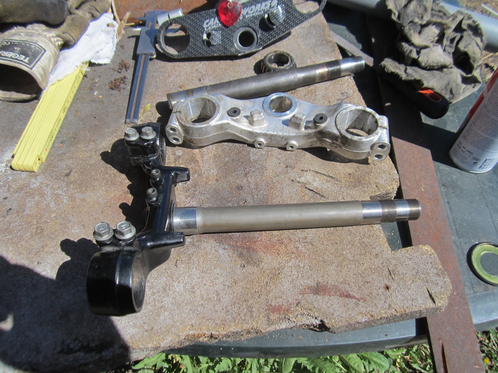

FZR´s övre styrkrona hade för liten diameter så styrstolpen
gick inte in/igenom. Fick slipa upp detta också.
Var dessutom tvungen att slipa av lite material så kronan blev
smalare och gav några extra varv gängor till toppskruven.
Voila, gaffelkonvertering klar. :)

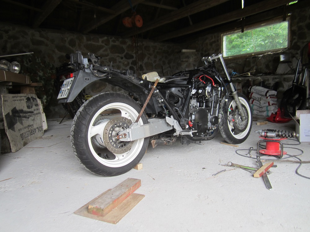

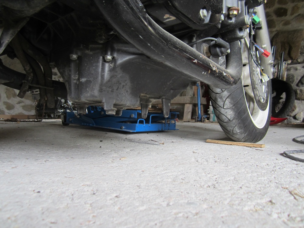

Har nu jobbat lite med att även följa efter med sänkning i bakänden.
På bilden har jag satt dit ett provisoriskt järn som har höjden
317,5 mm (12,5 tum). Originaldämparna låg på 355 mm. Möjligt jag går
upp till 13 tum, eller 330 mm. Någon av dessa längder blir det.

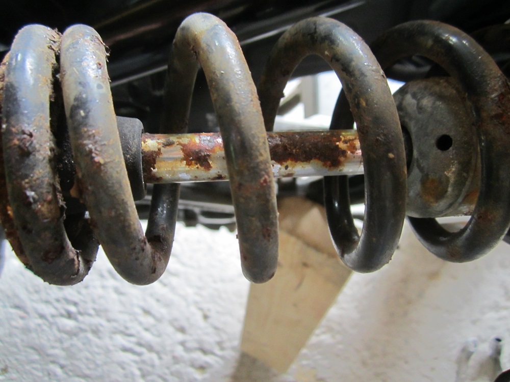

De 2 stötdämparna som sitter på är kassa så det blir nyinköp.
Någon som köpt kina dämparna?

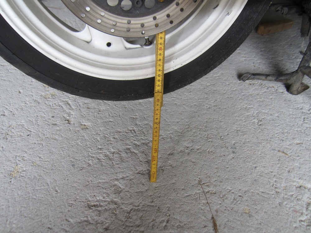

Lite svårt att få upp hojen på centralstödet nu då det är nästan 20 cm
mellan hjul och golv.
Jag får vara nöjd med markfrigången, 120 mm. CB900 har 1500 mm
i hjulaxelavstånd. Big one har 1550. Detta verkar inte ha påverkats av
hjulkonvertering eller sänkning.

FZR setupen i fronten gör sig inte bra på bygget. I sommar så har jag
funderat mycket på det här. Tid har det varit då mina planer med
verkstadsbygget initialt gick i stöpet. För varmt och sedan sjukdom.
Nu har jag återhämtat mig och satt fart men bygget här kommer
ofrånkomligen att påverkas då jag inte kan göra så mycket förrän jag
har verkstaden hyfsat klar och där är vi inte på ett tag ännu. Jag rekade
även ett annat problem med ramen. Det här tillsammans gör att planerna
ändras. Jag spikar inget utseende utan tiden får utvisa hur hojen kommer se ut.
Det här har då hänt.

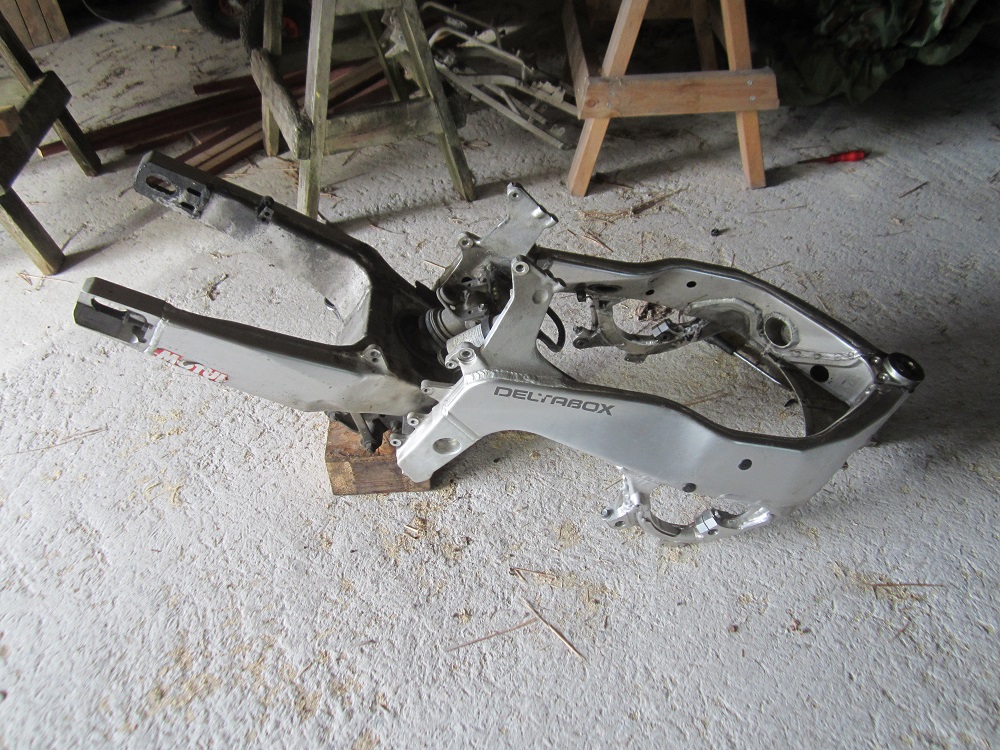

Det som gör att FZR gaffelns setup inte blir bra är ramens styrhuvud.
Det är för långt vilket ger att underkronan kommer för långt ner på
gafflarna. Denna look tilltalar mig inte ett dugg. Spelar nog inte så
stor roll vilket gaffelpaket man väljer. Värre med FZR grejerna är att
fjädringsvägen inte räcker till. Nu är det 100 mm. FZR står specad till
120-130 mm. Ett ingrepp i styrhuvudet för att korta det blir stort för
det påverkar ramen då den även är fäst i styrhuvudets nederkant.
Möjligtvis kan man vända på undre styrkronan.

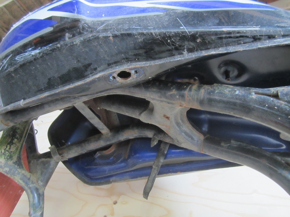

Det andra större problemet med ramen är ramkonstruktionen under tanken.
Den är väldigt unik vilket gör att det blir svårt att hitta en tank
som passar. Kapa i ramen där vill jag helst undvika. Originaltanken
var tänkt att användas men den är åtminstone 10 cm för lång och kapa
den för med sig problem med andra saker som blir jobbiga att lösa.

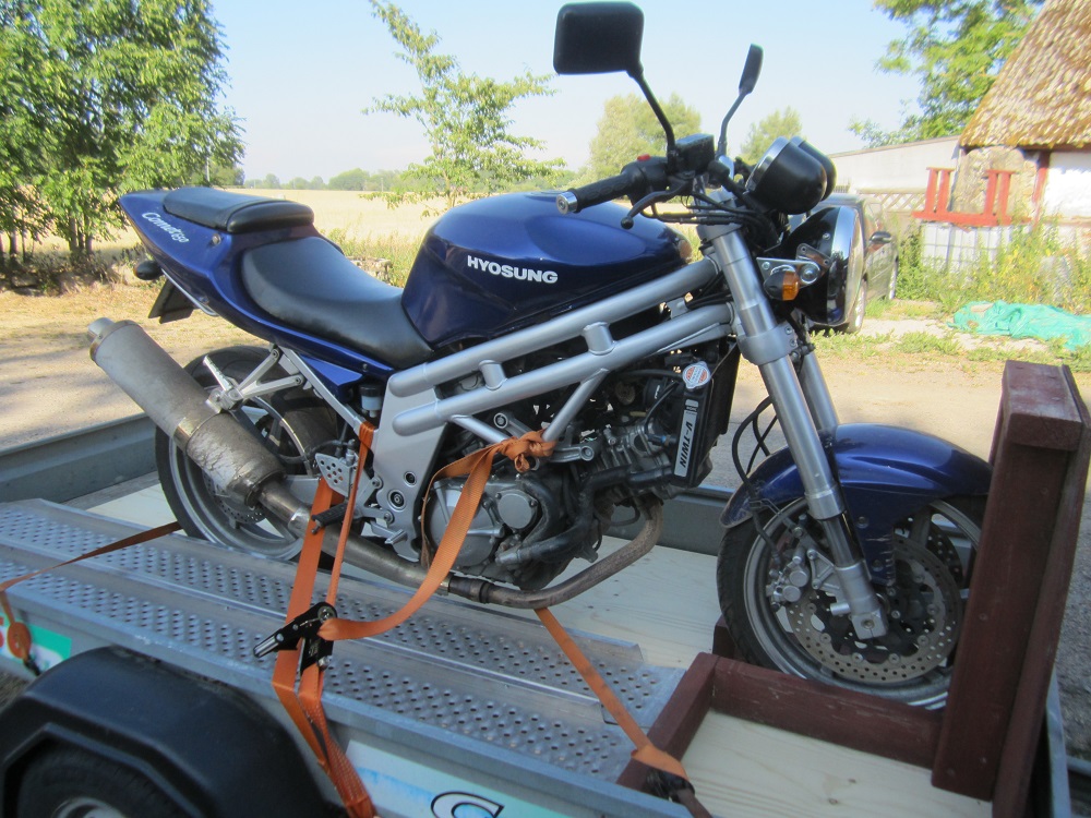

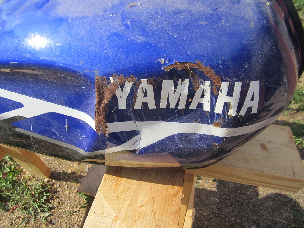

Av någon anledning gör jag vid den här tidpunkten ett impulsköp på en
billig hoj med dåligt rykte. Om någon del från den kommer ingå i bygget
återstår att se.

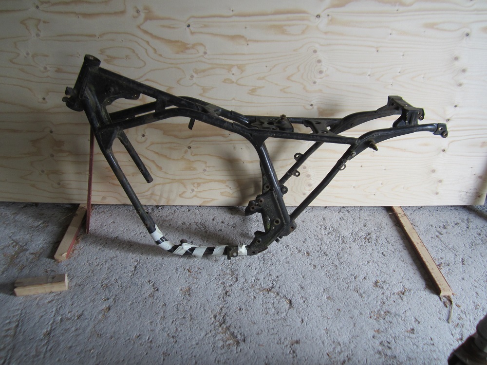

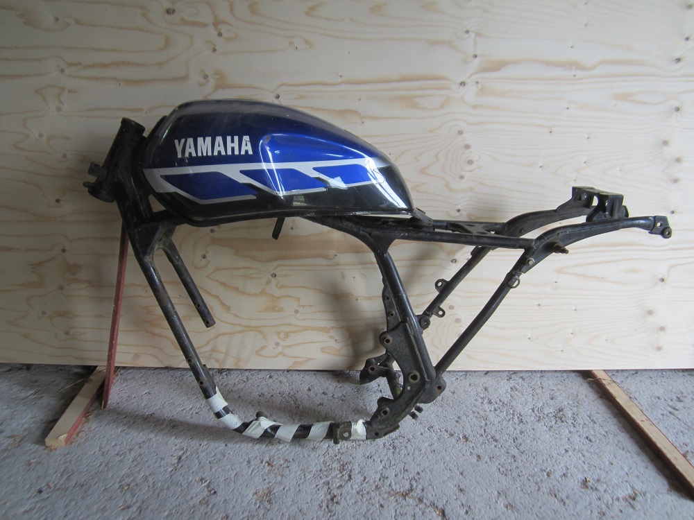

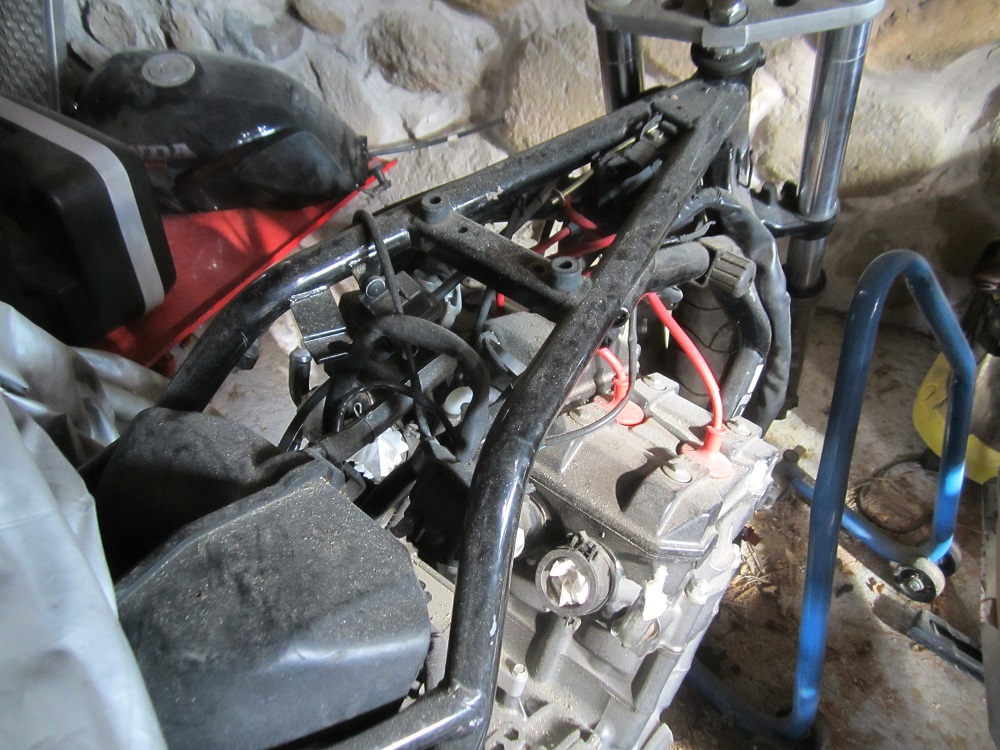

Kort därefter sprang jag på en CB750F ram. Jag såg potentialen direkt
och även om den inte hade varit gratis så hade jag lagt beslag på den.
Efter lite mätande så har jag i vart fall inte de problemen som finns
på CB1000F ramen. Kortare styrhuvud och ramkonstruktionen där tanken
skall sitta är åt det bättre hållet. Men visst, denna ram har sina
issues den med men det kapitlet får vi ta senare i bygget. Jag tog i
alla fall beslutet att göra ett försök med denna ram. Går det åt pipan
får jag gå tillbaka till CB1000 ramen eller någon annan.

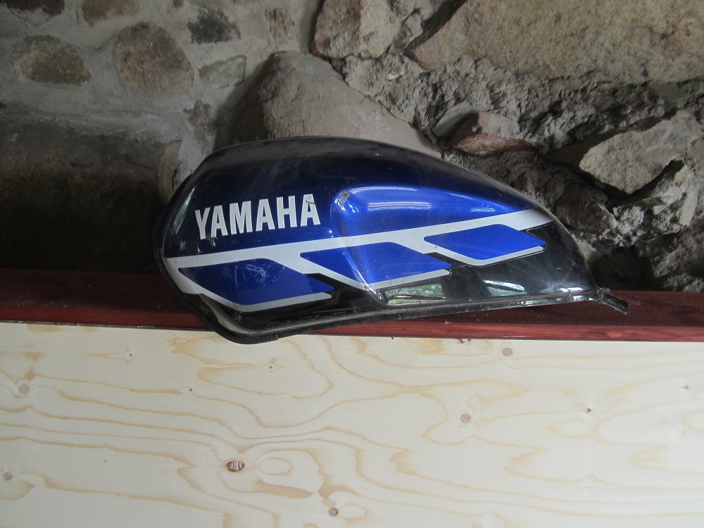

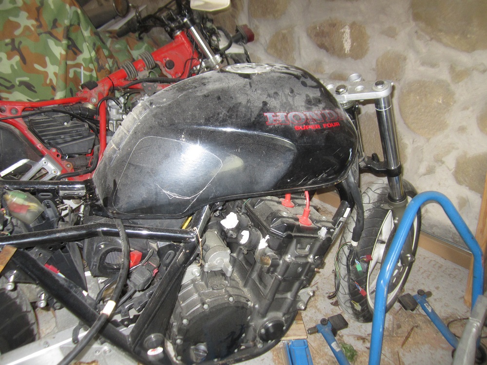

Lite mer positivt. Den här tanken fick jag tag i för nåt år sedan och
tänkte att den kan komma till nytta framöver. Den har dock en stor bula
så den kräver en del jobb. Gillar formen skarpt och tror den kommer att
göra sig bra på bygget.
