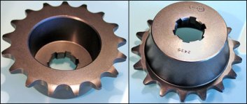

Det var också ett glapp mellan axel och drev, utseendet på splinsen kanske förklarar det..
Jag och M-tin disskuterade detta förut, jag tror att det kommer bli så här om ingen har någon annan bra idé?
För att lösa problemet så tillverkar man en adapter för att kunna montera på axeln och sedan kunna montera ett drev på den adaptern.
Samtidigt löser man problemet med att ducati kör en kedjestorlek och honda en annan.
Är det någon som vet var man kan hitta mått på splinsen för ducati och honda? Eller måste jag köpa två drev och mäta? Vad är det för bredd/Tjocklek på ett drev för ducati? Bredden på bakdrevet var 9 mm, är det samma för framdrevet (Dvs ingen tjockleksändring vid spilinsen) är saken biff.
Kommer utgående axel hålla?
Det är kört att flytta in bakdrevet, det blir för tajt mellan sving och drev. Svingen böjjer sig in mot hjulet och är urfräst för originaldrevet. Jag har dock ingen bild.

Det var inte en dåligt genomtänkt idé och ritning! Det märks att du har skickat ett par saker till vattenskärning och cnc-tillverkning :yoparty
Jag tror att det absolut bästa vore att göra som du ritar upp, förutsatt att allt blir rätt och rakt. Men jag tror att det är en krånglig och dyr väg att gå.
Jag diskuterade problemet med en kollega idag och pratade om att kanske flytta motorn till vänster istället. Det är ju faktiskt en möjlig lösning tror jag, den marginalen borde finnas mellan motor och ram.
Men sen började vi prata om drev med offset, tydligen åker det runt aprilior 2T med liknande drev som detta:
Nu var det "bara" 60 hk i motorn, men det var designat för över 100 hk.
Så jag började kolla runt på drev med offset och det verkar minst sagt populärt. Jag har inte riktigt kommit fram till hur offset är beräknat. Dvs center orginal mot center man vill ha eller om det är någon annan distans, typ motsvarande distans mått.
Jag har tagit paus i skruvandet nu, men när jag börjar igen ska jag mäta upp allt mer exakt och kolla hur stor frigången från ramen egentligen är. Jag tittade på bilderna idag och blev lite orolig.
Här är en byggtråd om en som har satt dit ett offset drev som ser relativt brett ut. Inlägg #25
http://www.dotheton.com/forum/index.php?PHPSESSID=236r051emnfg60bhlsdgp45cq2&topic=46733.15
Ebaylänk till någon som påstår att de kan göra CB-drev till 20 mm offset (vilket är ungefär distansen från botten på axeln till kedjelinjen).
http://www.ebay.com/itm/HONDA-CB900...Parts_Accessories&hash=item2581c79d7c&vxp=mtr
Det verkar finnas möjligheter att beställa drev på lite olika håll med önskemål om offset och storlek på dreven. Om man inte vågar göra ett själv?
Det verkar i alla fall ganska populärt att montera ett offset-drev på olika typer av hojar vid ombygnation så, jag känner mig mer och mer bekväm med att lager och axel kommer hålla fast drevet sitter lite längre ut på axeln.
