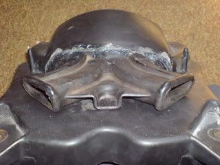

Hehe, tror att du har missuppfattat det lite. Blindröret är en annan grej. Snorkeln är den som sitter på luftburken. Tror att EVO1 har en annan luftburk än min. Jo, min arbetstemp var 60 grader när den var strypt och 70 grader nu.
Ostrypt snorkel:
http://i159.photobucket.com/albums/t138/cagivamitoevo/DSC00299.jpg
Ostrypt snorkel:
Jahaaaaa, jag missuppfatta lite där ja :tungan Folk kallar det där blindröret för en massa olika. Men jag hade ingen luftburk på min, fick den med men har aldrig haft den på. Hade ett K&N-filter istället, då slipper man allt klydd. :tummenupp
