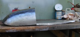

Nu blir det lite plåtarbete. Plåten har jag tagit från ett oljefat som jag fått gratis och bearbetar med två hammare och en trästubbe.

Prankster
Får jag vara med o leka?
24 Aug 2008
Karlskoga
Gixxer 1100 -86
Blir nog fräckt! Bara styret gjorde ju grymt mycket! keep up the good work!

Detta såg intressant ut, old school meckande och byggande.
Detta skall följas!:tummenupp

Jo, det har jag funderat på. Brukade använda passagerar pinnarna när jag låg på motorvägen. Dom satta lite väl högt men jag ska se om jag kan klämma in dom en bit innan avgasrören går ihop. Kanske blir att bygga nytt avgasrör för att få plats med fötterna i den possitionen.
Till att börja med: alltid kul att se när någon bygger på något annorlunda. Särskilt om någon förvandlar en gammal Virago till något snyggt och användbart. :tummenupp
Vilken storlek är det på motorn? De har ju funnits från 125cc upp till 1100cc.
Ungefär i det där området på ramen precis under svingen skulle nog kanske se bra ut när det gäller fotpinnarna.
Angående dragningen av avgasrören: ett på varje sida så att de något som när täcker den fula svingen/kardanen kanske? Eller lite mera upplagt, i stil med det som Jörgen har på sin Sportster?
Jag tror inte att en turbokonvertering vore värd den tid och energi som går åt. Om du inte redan har allt material och alla delar och vill lära dig hur man gör något sånt. Men då kanske ändå CBn vore bättre för något sånt projekt.

Jo, glömde skriva att det var en 535cc. Fotpinnarna funderade jag på att sätta strax bakom svingens fästpunkt genom att använda fästet för för passagerar fotpinnarna och sedan med en klämma eller anliggande stöd på ramen längre fram för att slippa svetsa dit nya fästen på ramen.
Hur det blir med avgasröret får jag se när det blir dags. Angående turbokonverteringen så tänkte jag skippa det nu när jag har en CB 750 och kanske göra det på den istället och även insprut så får det bli mera prestanda inriktad cafe racer och Viragon duger som den är för att åka ut en sväng med Twin-club eller bara ut och glida. Det är ju ganska bra drag i den ändå för den har hyffsat med vrid ända ifrån botten.

Nej, men jag har dock sett en bild av den förut men reflekterade aldrig över att det var en custom från början mer än att motorn var från en savage. Trodde inte att ramen var orginal på den men nu fick jag lite inspiration på lite delar så tack för länken.
Funderar på hur jag ska kunna få till det under sadeln. Halva tanken sitter ju där så jag kan inte göra ett tomt hål som vissa har och det blir lite för stort att göra en kåpa över hela. Kanske ser konstigt ut med en täckplåt i samma grundfärg som tank och kåpor. Får se hur det blir.

Fräsigt!:tummenupp Ska bli spännande att följa detta bygge.
Om du vill ha en rak linje i underkant på tank/sadel/cuts så kan du kanske prova och lyfta/tilta tanken något framåt? Var lite svårt att se på bilderna... Samtidigt kommer sitthöjden upp en bit om det skulle behövas...
