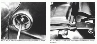

Posta bild så kan vi säkert komma med förslag.
Kollar man på en sprängskiss¨på GS550 -78 så måste man lossa kåpan som sitter över framdrevet dvs. motorkåpan som vajern går in igenom, på insidan av den kåpan sitter vajern i den del som omvandlar ett dragande i vajern till ett tryck mot tryckstången som frigör kopplingen.
Hittar ingen skiss på GS500 för den verkar kommit -89 men dom är nog lika.
Borde se ut som på den högra bilden om du bortser från U-nycklarna som syns.
Tänk på att efter du bytt vajer bör du justera in tryckmekanismen som syns på vänstra bilden.

När du har drev-kåpan lös så lossa lilla kåpan som sitter i den, där under ska det finnas en smörjnippel för tryckmekanismen. Ta kåpan till närmaste verkstad och be dom trycka i lite fett om du inte har tillgång till en fettspruta. Kolla så att den rör sig lätt så inte det är den som spökar.
Snabbguide för att ställa in kopplingen:
Byt vajer, skruva tillbaka drev-kåpan, skruva in alla vajerspännare i botten, under lilla kåpan ska det finnas en skruv med låsmutter, lossa muttern och skruva ut skruven 2-3 varv, skruva in skruven igen tills du känner att den får kontakt med tryckstången, skruva ut skruven ett halvt varv och lås den med muttern, spänn vajern med vajerspännaren nere på motorn tills du får lämpligt med frispel på handtaget, lämpligt spel brukar vara en enkrona mellan handtaget och fästet (A på bilden).

Tack för utförlig beskrivning, det gick jättebra att få till det!!:-)
