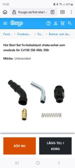

Nästa kapitel i den här historien.
1 st byggsats dök upp.
Ser ni den där lilla gummiplutten i centrum av bilden?
Nästa fråga gäller den. Skall den användas eller inte?
Här ser ni skillnaden mellan Keihin OEM och min Kina-special.
På OEM-biten sitter det onekligen en gummiplutt i änden men om jag sätter dit den i Kina-biten så blir rörelsen väldigt kort fram och tillbaka.
Längst ned i förgasaren ser det ut så här.
Hoppas ni ser ungefär vad jag menar. En uppskjutande grej i mitten som antingen tätar mot gummiplutten eller som liksom "omsluts" av hela mässingsgrejen om jag nu inte monterar dit gummiplutten.
Vad skulle ni tro om detta?
Gummiplutt eller ej?

Efter att ha googlat vidare så svarar jag mig själv här.
Ordet Choke är ju fel (trots att det står på styret) det är en berikare /kallstartsventil på den här förgasaren. Har inte haft en choke sedan moppetiden visar det sig. :tungan
Om jag förstår det hela rätt så är hela funktionen att täta mot det upphöjda sätet som skymtar i bilden ovanför och då låter det ju väldigt logiskt att det är gummiplutten som skall göra detta.
Jag försöker glatt montera ihop det hela och hoppas på det bästa. Eftersom hojen är inlåst i garaget får det bli provstart till våren. Spännande.
