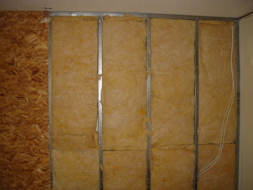

När det gäller isoleringen så är det grymt viktigt för ett bra resultat att den inte är sammanpressad eller att det finns några håligheter mot reglar. Den ska ligga slätt, tätt & fint mellan reglarna.
Här är tre typexempel på hur det inte ska se ut!
http://www.minhembio.com/bilder/bild/?pic_id=173467.jpg
http://www.minhembio.com/bilder/bild/?pic_id=166427.jpg
http://www.minhembio.com/bilder/bild/?pic_id=122715.jpg
Så där ser det ut väldigt ofta... Att lägga isolering i lager så att dom övergår varandras skarvar är ett hett tips oxå.
