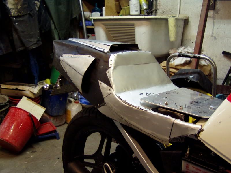

Kanske kan hjäpla dig me nått :tummenupp
Jah tog först en papp bit som jah klippte ut som jah ville ha de
Sen tog jah en 2m stål bit som jah kappade till efter papp biten
Sen tog jah två stålbitar vet ej måtten men som ligger på själva ramen
och som sitplatan siter i !
sen 4 st 5 mm distanser för att komma upp i rätt höjd !
Ska sen lägga Sadelgummi på biten så att de blir lite racing stuck på den :tungan
Obs . Bakkåpan va då under uppbyggnad då !! :yoparty
Och sitplattan va då i alu men idah i stål :yoparty
Bild:
Micke
Mickeez skrev:
2533548 Kanske kan hjäpla dig me nått :tummenupp
Micke
