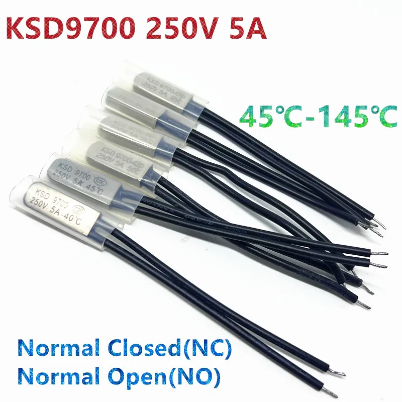

Nästa fundering är templampan, i pappret som följer med mätaren står det resistance grund så jag trodde först att den också hade en tempmätare men den verkar bara ha en varningslampa. Detta ställer till det för lampan verkar lysa oavsett om den är inkopplad. På nåt vis så skulle man få till en koppling som ger kontakt med jord men bara om givaren är på 20 ohm eller lägre vilket den ska vara vid en temp på ca 120 grader. Tycker att detta borde gå att få till på nåt vis med hjälp av nån transistorkoppling till givaren eller nån annan elektrisk grej dock vet jag inte riktigt hur eller vad man ska söka efter.
