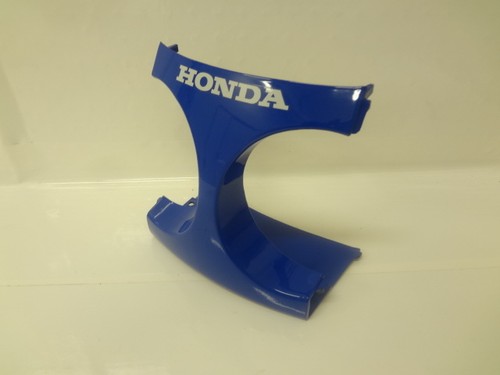

jag har den fyrkansaktiga framlyktan men vill ha dem runda som ni ser på den ena bilden. jag har en 91:a ja med dem icke runda lyktorna. de runda lyktorna sitter på en 92:a. finns det någon skrot i västra götalands delen där jag kanske kan hitta en sådan framkopa med de runda lyktorna? annars tror ni det går att bygga eget?

står att min är en nsr 125 r dock... Men ska kolla hur det ser ut i lyktan, tror du det skulle vara svårt att bygga egna dubbla lyktor? och ifall det skulle gå igenom besiktning?
Jag tror inte att det är särskilt svårt att byta.
Det ska inte vara några problem i besiktningen så länge du har E-märkta lyktor.

Fanken vet vilken variant du har, den liknar ingen NSR jag sett innan :va, men det betyder ju inget iofs.
Men det ser ju riktigt bra ut för konvertering, du måste hitta två runda lyktor med samma diameter som höjden på den rektangulära strålkastaren och sedan bygga en liten ram och en snygg mittbit.
Förhoppningsvis är den fyrkantiga lyktan 14-15 cm hög och då kan du använda 5 3/4" strålkastarinsatser, de satt på gamla Volvo 164 och jag vet att BT hade sådana förr.
Det finns säkert billigare än Dalhems
https://dalhems.com/sv/p/9675b28b4f...ampa--stralkastare-5-34-H4-helhalv-kupat-glas
Eller så slår du till på lyktorna från Boonstra i länken ovan, jag undrar om inte de bara är att skruva dit.
Edit:
Det ser ju ganska rätt ut om man säger så
https://www.boonstraparts.com/en/part/honda-nsr-125-r-1988-1992-nsr125r-headlight-1989&ID=B100023ZNX
Du har en annan mittbit i toppkåpan bara
Jag tror att lyktorna på Boonstra är gjorda för din hoj. Av någon anledning har din hoj fått en enkel strålkastare, jag vet att bilprovningen hade åsikter om dubbla lysen en gång i tiden så det kan vara en specialversion för Sverige.
Du behöver de dubbla lysena och en ny mittbit till kåpan.
