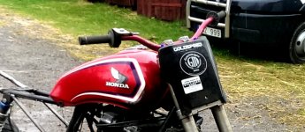

Sålde en av mina gammla 125or och fick en liten slant och uppskattningsvis 220kilo skrot. Har en så stram budget, så vi får vell se vad som blir av de som finns i gömmorna.
Fick bli ett bilbatteri på sadeln och en provtur, motorn går och växellåda på fem växlar plus O.D verkar fungera.
Monstret tuffade på men motorn gick lite rossligt och svarar dåligt på gasen, aödeles som den får för lite soppa, så he blir vell till så rengöra flöggarna.

Orginalgaffeln var bortskänkes så att säga. Efter lite pyssel med att svarva bussningar och distanser till gaffeln så är den slutmonterad. Hade en bakdämpare ligggandes, borde passa sig att bygga om till singelbakdämpare, förstärka upp svingen lite så borde de fungera.
Någon som har koll på vad besiktningen kan ha att säga om de?
Men lite kaxig börjar den bli ?
Har inga stora förhoppningar på att den kommer vara blank någonstans, men desto mer attityd istället hoppas jag.
Igår på morgonen så fick sig busen en liten omgång, masserade bakramen en del. Kapade av stöttorna och stukade upp den lite lagomt på en höft och den fick sig en bakdämpare. Hade en gammal engan isracing bakdämpare som var rätt hård som verkar bli lagom.
Sen den där ankstjärten får vi vell se om den får stanna kvar. Lite jäktigt att bygga mellan hästskötsel och frukostservering från damen. Då jag egentligen inte alls har någon tidsbudget att att bygga med. Så de blir ett jag skulle bara bygge.
