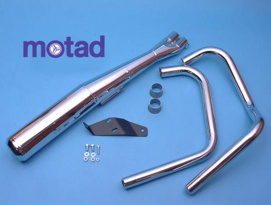

Har ett Motad-system på min hoj som standard.
Nu är ju inte min hoj den största, starkaste osv, men den hörs knappt när polaren drar igång sin Virago. :näsblod
Så jag funderade på om nån vet om ett plättlätt sätt att ta ur ev. db-killer ur ett sådant system?
Bildurur:
Ser ju relativt igensvetsat ut hela vägen. :confused:
Frågan är väl varför du vill göra det.
Om det bara är för att den ska låta mer så är det ganska meningslöst.
Plocka ur insatser eller liknande ur ett originalsystem gör mest att ljudet blir bluddrigt a'la moppefucko och ingen förbättring. Dessutom förändrar du mottryck i systemet så har du otur så går den sämre än innan.
Ska det vara någon poäng med att greja med systemet så ska det vara för att få mer effekt. Ska du få det så bör du mappa om hojen också.
