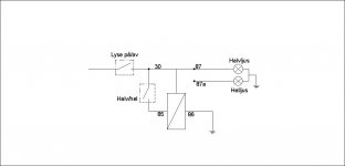

Fick koppla ett växlande relä för att hel och halvljus inte skulle lysa samtidigt då det nya elreglaget inte fungerade likadant som det gamla.
Blev kopplat så här ungefär:

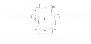

Har även varit förbi en lokal plåtknackare och lämnat in en skiss på en låda för elektroniken som jag tänkte montera under sadeln. Hade kanske kunnat bryta till något själv, men plåtisen är så trevlig och han ville bara ha kaffepengar för arbetet.
Lite på det här viset ser skissen ut:
