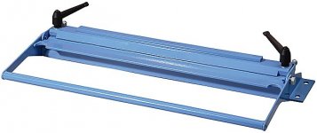

Har märkt att jag allt oftare har behov av att bocka plåt på ett vettigt sätt. Bygga battriboxar, fixa små fästen etc.
Att sätta prylarna i skruvstädet och sedan handköra skiten resulterar oftast i mediokra slutprodukter. Har kikat lite på bockningsverktyget som finns på feltema. Denna klarar att bocka aluplåt i upp till 2mm, vilket oftast är max dimensionen på det jag pular med.
Någon som vet om denna funkar, eller kan tipsa om andra verktyg/metoder för hemmapulare?
Kollade precis på dessa i jula katalogen i helgen. Men Biltemas är billigare och klarar tjockare gods. Ser riktigt bra ut någon som har hemma?

Jag har skaffat 2st grövre vinkeljärn som jag sedan drarfast i skruvstycket! Inte ultimat men det funkar!
Har provat en såndär, dinky toys. Alldeles för vek, funkar inte ens bra till bilplåt. Vektygsboden är nog ett bättre ställe att leta bockningsmaskiner på.
Men ska man bocka säg 1-5-2.0 mm rostfritt med större längd än ngn dm så är det riktigt grovt artilleri som behövs. Styva maskiner på flera 100 kg. Då är det bättre att lämna bort bockande. Eller bygga av redan bockade bitar. Jag samlar ofta på mig tex skrotplåtbitar i 2 mm.s RF med 90-gradersbockar om jag springer på sådana. Sedan ytnyttjar jag formen hos den färdigbockade plåten när jag skär ut mitt ämne. Så att den svettigaste bockningen redan är klar. Korta bockningar kan jag göra själv, sedan tig-svetsar jag ihop delarna.
Har använt någon sådan, för alu fungerar den fint. Har inte försökt bocka någon vanlig plåt eller rostfritt tror jag så kan inte uttala mig om den delen.
Bockade nyligen en 5mm tjock 2300mm lång durkplåt (7mm med förhöjningarna) i en 'handmaskin' modell hedenhös och kanske 500kg tung.
Med assistans av en domkraft under handtaget och en slägga blev det till slut en 90 graders knäck men det tog 35 minuter.

Ja det är som med svarvar och fräsar, ska det orka med lite grövre ämnet eller hårdare material, så måste stativet vara styvt. Och vips väger maskinen som en bil :brinnerup
Den funkar fint till 1mm svartplåt, knixa och trixa rostlagning. Man kanske inte får ha som krav att det ska bli som plåtslagarfirmans hy-bock, men för lite knäckande i garaget duger den bra. Längre bitar får större radie i mitten om godset är för tjockt eftersom bocken är lite vek och bågnar på mitten.
