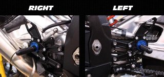

Hej, har en fråga och en fundering till "sakkunnige" banförare och S1000RR ägare:
1. söker en bra, justerbar fotpinnesats som är raceväxlat (eller som kan bytas mellan std & race). Dock skulle vilja behålla originalstödet och inga (större) modifieringar i std kåporna osv. Har läst nånstans att med PP originalstödet funkar ej. -Rekommendation, eller statement av någon för en sådan rearset?
2. Lösa tanken som slagit mig - kanske den här funderingen har ventilerats och grillats?:
-Varför inte behålla std-växelschemat och använda en dubbelsidig pedal; typ: "nån gammal Honda Dax 70 från 70-talet"?. -Då man petar nedåt är det bromsning i gång, och även om man knä-kniper ligger tyngden och kroppslutningen framåt: std växlar är kanske ändå att föredra? -Och då man accar, då ska man ha (väl?) flyttad fötterna lite bakåt, trampdynorna på pinnar: skulle vara naturligt att trampa ner större med hälet (även om man lagd ner och kör en högerkurva??

Vi säljer dessa från Driven Racing, då man man behålla sidostöd och kåpan över framdrevet m.m
I samma sats kan man välja street eller race växlat, man byter bara hål i länkaget för att ställa om
Attack performance kör samma stil på sina, annars har dom flesta flyttat växelstången fram för race växlat och då måste du plocka bort stöd
Tack!
-men med det lite billigare alternativet PP-tuning istf Driven och race-växlad, möjligheten för sidostödet försvinner? (Eller går det att lösa?)
Nope, för raceväxlat fäster man växelföraren i samma infästning där sidostödet ska sitta
För street växlat så kan man behålla det
Har sett en förare med lösning där PP tuning fungerar med stöd om du tar lite längre bultar och om du tar bort lite material på original magkåpa. Det är nog inte speciellt svårt att få tag på en xtra magkåpa billigt om du vill ha din egen hel.
Vet dock inte hur kvalitativ lösningen blev.
Tack för svaren, då går det att konstatera att både med Driven Racing & PP-Tuning rearsets går det att ha eller fixa sidostödet tillsammans med race-växlad :-)
(..om nu inte nån annan kan veta och lägga till ytterligare alternativ..)
