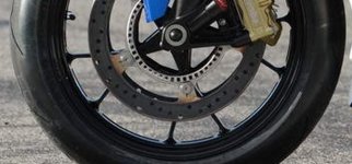

Var med Greven på Almeria i helgen och långrakan är lite extrem eftersom man kommer upp i 270 och bromsar ner till 40-50 knyck för att få bra driv ut på start/mål.
När det började skaka så trodde jag att det var ABS som assisterade, men inga lampor lös på instrumentet.
Fick hjälp av Backman att byta belägg och kollade noga. Det gick som en dans :krama
Sneglade på hans hoj förstås men han hade andra fälgar och skivor som inte alls såg ut som original...
Det fortsatte att skaka vid inbromsningen efter bytet av belägg. Men bromsverkan fanns där till fullo.

Jag hade en Triumph Daytona 675 tidigare. Där skiftade kvalitén på skivor friskt! Förmodligen så har jag otur :va
I depå så snurrade jag på hjulet utan att se någon skevhet. Men om värmen gör att det nyper mellan den inre ringen som är bultad i fälgen och själva skivan så är det väl ändå läge att byta till något annat?

Men om AVA säger köp nytt och lycka till så blir nog det slutgiltiga resultatet Brembo HP för att slippa strul!
Jag har en 12:a, och oddsen för att hamna i en strul-batch av skivor är överhängande. Lika bra att ladda medans degen finns :yoparty

Det ser ut som original på dem bilderna som jag hittar på SST teamets BMW.
Borde vara bra grejer.
http://www.omnimoto.it/mwpImages/ph...r-wstk-team-bmw-motorrad-italia-goldbet_1.jpg
När dina slog sig, fick du ut nya på garanti då?
Du har helt rätt, det där ser ut som originalskivor.
Hojen var över två år när skivorna slog sig så jag gav mig aldrig på att försöka få nya på garantin.

Kör de verklig mmed originalakivor i sst? Kanske de gör men beläggen de använder måste vara hårda på originalskivorna?
Mina skivor slog sig också så jag köpte Brembo HP vilket har funkat bra hittills.

Mig hände det på långrakan på Almeria. Bromsade från närmare 270 till kanske 40? Det konstiga är att det inte ser skevt ut när man rullar framhjulet för hand och tittar vid oken. Men de är ju flytande så skivan kanske wobblar i högre farter?
Kontrollera punkterna där dom "flytande" fästena är, det ska gå att röra den i sidled men inte allt för mycket i rotationsriktning
Jag hade problem med en skiva förut som gett sig i fästena så spelet i rotationsriktningen var för stort, det skapade just vibrationer vid inbromsningar
Men skulle dom vara ruttna så skulle nog jag sikta på eftermarknads skivor i stället för nya original, många verkar vara nöjda med brembos men även alpha racings 5.0mm skivor är riktigt bra, deras 5.5mm skivor kör dom med i IDM så dom är topp
Finns det något bra sätt att kolla om en skiva har slagit sig? Måste man ha en glasskiva för att göra det?
Det kan ju vara så att bara den ena av mina skivor blivit skev och då kan ju någon i tråden ha användning för den andra eller så kan jag använda den på andra fälgar om jag får tummen ur och köper ett par till.
