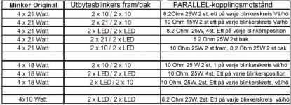

Har man lika starka LED blinkers fram och bak skulle jag idag välja att byta den tjocka ståltråden (löd loss) i ett Biltema lastberoende 42140 till en tunnare ståltråd, tex en kardel från en vanlig cykelbromsvajer i lagom längd instoppad i krympslang.
Så får man rätt blinkershastighet och upptäcker om någon blinkers fallit bort.
Fixat och klart för Sprint RS, se foto. Originalståltråden i 42140 och den jag provat ut i krympslang.
Anmärkning: Innan jag gjorde fixet med den tunna stråltråden gjorde jag en annan lösning, bytte ut ett ytmonterat motstånd på 100kOhm till 220kOhm, vanligt axiellt motstånd och fick då den snabba varningsblinken för fel ström vid LED-blinkers att bli normal blinkhastighet. Jag kan inte montera ytmotstånd så de två sladdarna till 220kOhmaren finns kvar. Motståndet numera 100kOhm axiellt för behålla den normala varningsfunktionen vid fel: Snabblink vid för låg eller för hög ström (kortis).
