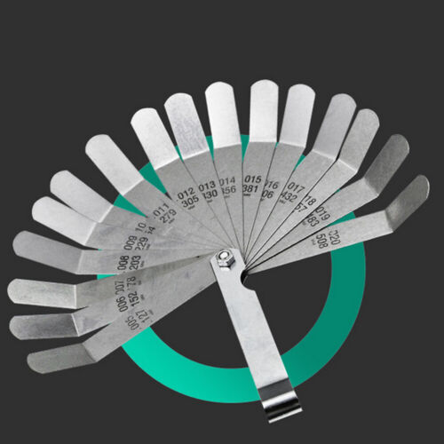

Bladmått två stycken
Hej
Vet du vart kan man köpa just denna?
Jag kommer inte ihåg exakt vart jag snodde bilden, men ett snarlikt bladmått finns här:
Sedan finns detta på närmre avstånd
tusen tack!
Hej
Lang har den varianten med böjd top och 26 delar, men det verkar som dom slutat ta in Lang till europa. Kanske nån har kvar den i europa. Artikeln heter 3275A.
Jag har annars kvar en enklare variant av Langs 26 delars, dvs med rak top om det inte löser sig.
Eller så köper man ett vanligt bladmått och böjer till.
Provarianten är på rulle, klipp lämplig längd och böj till:
Använd 0.10 och se till att det går ganska lätt, dubbelkolla med 0.20 så att det öht inte går in. Du kommer att känna hur det ska vara.
Enda farligheten är att du ställer för tight med brända ventiler som påföljd.
Om man får tröga in 0,1 då? Låta vara och göra ventilkontroll med tätare intervall nästa gång?
