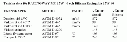

Här kommer lite typiska data på Biltema-Statoil. De här siffrorna säger inte allt, de är mer en översikt av basoljan och det KAN skilja i addetivpaken. Men den EVENTUELLA skillnaden kan inte vara stor, för då skulle en del av värdena skilja sig lite och inte vara helt identiska. Även säkerhetsdatabladen är helt identiska förutom Handelsnamn och Leverantör. Datum, ansvarig person allt är lika, vore det en annan produkt FÅR inte säkbladet vara samma. Säkerhetsdatabladet faller under chemikalieinspektion och är inte frivilligt som produktdataredovisningen utan tvingande.
    13.3 KB · Visningar: 283

FS1: Tack, det var nästa steg att visa upp databladen. Tack tack.
Heimdal: Ja, detär nog en alldeles glimrande slutsats!
