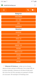

Jag vet inte om det är ett original. Jag vet inte hur man renoverar dom heller. Och när jag sökte på packningssats och liknande fick jag bra upp reklam för allt annat än bensinkran till mc.
Denna är enda som verkar stämma men jag vet inte om det stämmer. Sen kommer frakten till och sen är man väl upp i samma pengar. Utan garanti att det funkar. 😐1000017084.png
Denna är enda som verkar stämma men jag vet inte om det stämmer. Sen kommer frakten till och sen är man väl upp i samma pengar. Utan garanti att det funkar. 😐View attachment 510031

Ser ju ut som kranen jag länkade till finns i lager.
