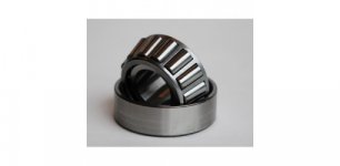

Problemet jag visste skulle uppstå var ju att styrlagerna skulle få bytas till några andra, men vilka?
Hade sådan flyt att båda "stängerna" var 30mm längst ner, så där kan jag montera ett originallager.
MEN det övre lagret är bara 28mm och den nya är 30mm även där.
Samt att på den gamla är där en fasad kant så lagret tar stop om man kan säga så.
Nu till frågan: Ska jag försöka jaga tag på ett lager som kan passa? för den gamla använder rull lager och den nyare kullager. Och var kan man isf hitta det???
ELLER ska jag få en kille att svarva ner den nya stystången så original lager passar? och sedan gänga om denne?
Gamla stången är stål/järn. Nya är i aluminium, godset är ca 7-8mm tjockt på aluminium stången nu.
TIPS??? RÅD??
www.addemoto.se har styrlager med angivna dimensioner. Kolla där om du hittar nåt som passar. Alla dina förslag funkar väl. Svarva ner axeln eller montera busningar funkar. Men du vill ju helst ha koniska rullager.

Hade behövt ett lager som är 47*30*15....47+30 går ju inte att ändra...

Nää det är inte avancerat men de flesta är pressade på plats så press är att rekommendera med lite förvärmning.
Du skall ha DETTA:
Samt en distansbricka på 2mm. (om det inte går att skruva ihop som det är..)

Nu blev jag samtidigt lite stött av dom jag frågat och fått svaret att det finns inte i SKF:s serier:dummer
Helt rätt, Gixxer gaffel ska på X11:a
Med det lagret och bricka blir det fan som original :yoparty
