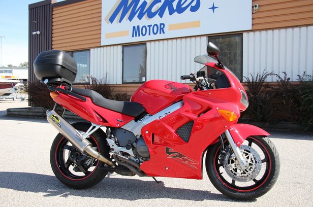

Hur tror ni om denna MC från Mickes?
Är det ett osäkert köp mht att den är importerad?
Är det lätt att *manipulera" mätare på sådana här MC?
Skulle inte brytt mig själv om den är importerad, se på generella skicket om den varit omhändertagen. Ventilerna ska ställas efter 4000 mil där, vissa gör det medan andra låter det vara, hur eller hur är det en sak att ta till vid prut.
Undviker själv att handla av firmor, VFR är en dussinhoj och det dyker upp kanonfina hela tiden på blocket. En sådan som du länkat läggs ut för under 25. Finns ingen anledning till att betala detta överpris.

Jag kör själv en VFR av samma generation (-98) och har (enligt mig själv) ganska god koll på dom. Utifrån bilderna är det bara varvräknaren som jag reagerar på. 00-01 fick HISS, annan insprutning (utan den manuella tomgångshöjaren), andra backspeglar. Jag är dock inte säker på om det var då varvräknaren ändrades till varianten med VFR i mätaren, men den finns i två olika utföranden. Så det kan vara så att mätarhuset är bytt. Enligt uppgifterna på transportstyrelsen så verkar ägaren vara samma som importerade den, varför inte slå en signal och kolla vart ifrån den importerades och hur läget är med mätarhuset. Vid 4800mil är det dags att kolla ventilerna. Jag gjorde det själv i vintras på min, ett hyfsat stort jobb som jag gjorde ännu större genom att byta thermostaten samtidigt. Vanligt problem är laddningsregulatorn, men det är väl också den enda kända svagheten på dessa. Annars är det som andra säger, man får kolla det allmänna skicket.

För en såpass gammal hoj och i den prisklassen är import absolut INGET att oroa sig över. Skicket är absolut viktigast. Finns dokumentation på att servicear är gjorda (i egen regi eller på firma kvittar) och att hojen ger ett bra intryck, kör!
Hade det varit en Ducati 916 för 100k hade jag varit lite mer noggrann, men en bombsäker VFR för 34? Nä.

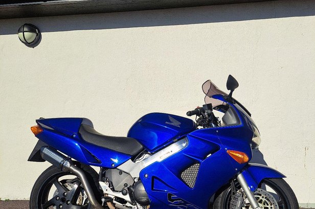

Varför inte vara lite Wild'n'Crazy och köpa den här?
