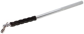

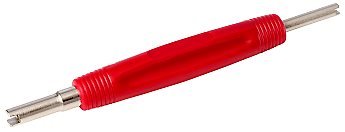

Vad är den med rött handtag på första raden och den med svart på andra raden till för ?
Skulle gissa på att bilderna är tagna därifrån, räkna dock med att kvaliten står i propotion till priset.:gnissla

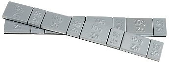

Jo det är viktigt att tänka på kvaliten på ventilverktyg och vikter.
Biltema vikter tappar vikt efter ett tag och ventilverktygen slits ut något otroligt jättefort, för att inte prata om däcksjärnen som blir som spagetti efter 10 däck.
Ja, just att vikterna så fort tappar vikten är ju ett helvete.
Fast jag fick tag på Amerikanska vikter, dom blir fan bara fetare och fetare varje gång man kör förbi McD
