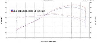

Så här fin effekt kurva fick man på Dale Walker's Holeshot Performance 1250! Det är samma bestyckning i hojen som Sport Rider Magazine testade, hur lyckas dom kräma ut 129,6 hk?
http://www.sportrider.com/sportbikes/project-suzuki-gsx1250fa-gsx-essive?dom=sri&loc=rightrail&lnk=IMG
Håller med om att de lyckats få ut rejält med toppeffekt, men "bara" 94Nm i vrid, min ligger visserligen mycket lägre på topp, men vridet är 111Nm och levererar bra med vrid över ett långt register. De kör med helsystem oxå... Jag har slip-on.
Ja 94 Nm låter inte optimalt, men samtidigt så hade de enbart 77 Nm helt original. Då ser förbättringen Ok ut. Varför det skiljer så mycket i vridmoment har jag inte en susning om. I Sverige så har ju GSX1250 FA 108 Nm vid 3700 varv!

Skillnaden mellan med och utan header är 9hp enligt diagrammet, men enbart byta header är risken att den går sämre än original. Man bör nog löpa lina ut om man ska byta header! Det fina är att man slipper svackan på 7000 varv som man annars alltid ser på 1250
Dale's Stage 2 tune with Holeshot Slip-on vs. Stage 2 with Holeshot 4-2-1 Full System
Run 165 (blue line): 1250 with Holeshot Comp slip-on, Dale's Stage 2 Supertune Pro tune, O2 bypass module, K&N filter, air box mod, secondary butterflies removed
Run 223 (red line): 1250 with Holeshot full exhaust system, Dale's Stage 2 Supertune Pro tune, O2 bypass module, K&N filter, air box mod, secondary butterflies removed
