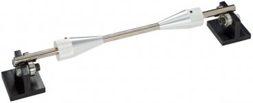

    23.3 KB · Visningar: 101
    12.1 KB · Visningar: 69
När bilhjul balanseras statiskt så verkar sådana här tingestar användas.
https://www.youtube.com/watch?v=hp3ShyNzK84
Medans MC-hjul balanseras statiskt med sådana här
http://www.biltema.se/sv/bil---mc/mc/verkstadsutrustning/hjulbalanserare-mc-2000021023/
Varför denna skillnad? :va
För att bildäck inte blir centrerade om man monterar dem på en såndär pinne., man balanserar enkelsvingsfälgar på samma sätt som bildäck om man vill vara noga.
Ok, då kan jag alltså med fördel tillverka en adapter eller särskild stång för mina bilhjul och använda MC-prylarna om jag tolkar dig rätt?
Det borde väl inte vara något problem att göra så, förutsatt att du inte får en lätt avvikelse från centrumlinjen med adaptern som kan påverka balanseringen.
