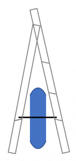

Jag har brukat använda en mindre aluminiumstege som på "baksidan" har ett steg precis i samma höjd som "framsidans" första steg. När stegen står på plant underlag och halvt ihopfälld så kan ett hjul vila med sin axel på fotstegens då uppvinklade kanter, mellan stegens halvor. Upplaget utgörs då av släta fina eggar med försumbart rullmotstånd.

Axeln behöver inte rotera i hjullagren eller i några andra yttre lager. Det räcker att axeln kan rulla lätt på släta upplag i våg. :tummenupp
Snygg lösning!
