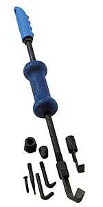

Biltemas glidhammare för 98 spänn funkar kanon.
Det gör den säkert...men det är ju så himla bra att biltema int har lyckats få hit en affär till UMEÅ.....
Skall på jakt efter stång å rör mm imorrn så jag får väl se om jag hittar nån billig glidhammare här i umeå...Den ska f-n lös innan helgen!!!! :mad:
