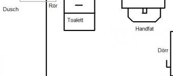

Hejhopp! Är så less på min 90-tals duschkabin som bara samlar smuts. Började rycka lite i skiten idag och kom fram till att det VERKAR inte vara fastskruvad i sidorna. Däremot verkar det vara modellen "ta sönder om du vill ha isär den", så jag kan nog inte ångra mig när jag väl ryckt loss den.
Ett: Det lär bli en hel del gul/brun och ful fog runt alltihopa som inte blir speciellt gullig, hur får jag bort denna enklast?
Sen fråga nummer två: Vad ska jag ha istället? Något icke-samlande av smuts tack. Skulle vilja haft en "halv vägg" bara, utan dörr. Men vattenrören går utanför duschkabinen och in, men det kanske funkar ändå men nån lösning.
Det känns som om den eventuella väggen måste gå ända ner, det är inget jättefall för golvbrunnen... Därför kan ett draperi ev. inte bli så jättebra...

Sån vägg vore grymt, men mina rör då? Ser ut som att alla lister intill väggen på duschväggarna är på tok för smala. Borra hål i glaset ska jag nog inte testa :rolleyes:
Dra gärna upp en bild på hur rören går.
Det är inte speciellt svårt att dra om dem och kopplingar kostar inte många kronor på typ bauhaus.
