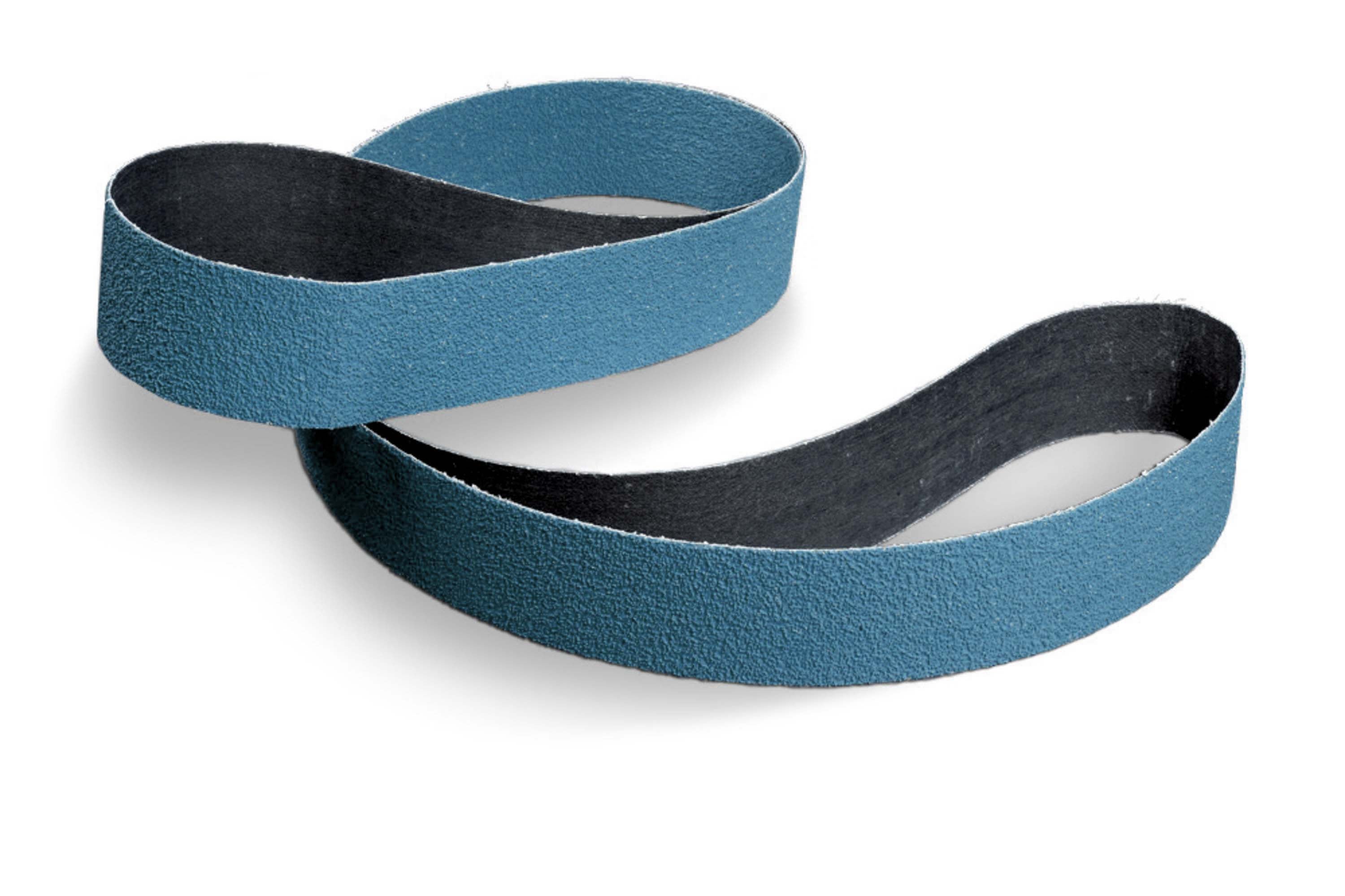

Nån som går tips på bra slipband 10X330 mm till en sån här siipmaskin https://www.biltema.se/verktyg/tryckluft/slipverktyg/slipmaskiner/bandslip-330-x-10-2000030980
Köpte band på Amazon då frugan missade att köpa band då hon köpte slipen vilket nog var en jäkla tur. I går passerade hon Luleå så hon köpte Biltemas slipband och jag just testade dessa lite snabbt och konstaterade att dom var helt värdelösa, inget bett och gick av direkt så hade hon köpt dessa tillsammans med slipen hade jag nog dömt ut slipmaskinen som ganska värdelös. Amazon banden är nog keramiska medan Biltemas är vanliga aluminiumdioxid efter vad jag kommit fram till med hjälp av Google.
Banden från Amazon https://www.amazon.se/gp/product/B0915F65QQ/ref=ppx_yo_dt_b_asin_title_o00_s00?ie=UTF8&psc=1 tappar bettet ganska fort i rostfritt och nåt har gått av så frågan är om man kan hitta några bättre slipband? Nån som vet hur Mirkas band är och vad är bäst CER som väl är keramiska korn eller ZIR vilket är zirkonium vad det nu är? Slipar väl mest i svart men lite rostfritt lär det ju bli för att få klart avgassystemet till Hondan.

Nån som testa Mirka CER eller ZIR? Dessa säljs av Mekonomen och kostar drygt 30 kr styck, håller dom bättre än Amazon banden kan det ju vara ett alternativ.
Mirka är bra saker.

Ska kolla efter Mirka band, är ju värt att betala nästa det dubbla om banden är bra och håller dubbelt så länge som Amazon banden.
Frågan är vad som är bäst CER eller ZIR?
