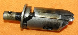

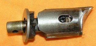

Är det så här dom ser ut när dom gått sönder? Alltså har denna gått sönder där dom brukar gå sönder?
Hur ofta byta för att undvika problem?? Kostar ju en slant per st..
Den ser helpaj ut ja.
Det fasta stycket, på vilka de andra två skall glida för att öppna respektive stänga porten i ovankant har ju gått av helt = risk för att alltihopa rör sig in i porten och träffas av kolven. Det ser ut som det har hänt dessutom, så ta du isär resten oxå så kommer du nog få en sorglig överraskning när du ser kolven oxå...
