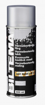

Om du vill ha en Biltema-färg som 100% tål emot bromsvätska och är extremt stryktålig i övrigt så använd deras högtemperaturfärg. Dock måste du värma upp delarna till omkring 150 grader för att härda färgen.
Har testat att lämna en bit lackad med sån färg i en behållare med bromsvätska i flera dagar utan minsta tillstymmelse till påverkan. Färgen är också lätt att lyckas med vid målning. Begränsat urval på färg dock, är väl bara halvmatt svart och silver som finns.

Lackade motorn med den färgen under mopedrenoveringen förra året. Jag har helt tvärtom uppfattning. tål knappt att tittas på och spiller man bensin eller alkohol på färgen så blir det rejäla fläckar direkt. Ja, jag värmde upp färgen efter lack.

Ja, så är färgen innan den är ordentligt härdad. Då är den superkänslig för påverkan och man kan skrapa med naglarna och den lossnar. 20 min i ugn på 150 grader eller mer så har den åtminstone för mig varit som beskrivit. Alt hetta upp den med gaslåga men det är svårare att få bra resultat då färgen lätt bubblar sig innan den uppnått rätt temperatur. Har lackat både en motor, bromsok och andra delar utan problem.

Jag körde rejält med värmepistol. Så färgen bubblade på vissa ställen. Trots det klens resultat. Kanske är ugn det enda alternativet.

Ja, problemet med att värma med extern värmekälla är att färgens yta lätt blir för varm innan biten man målar är het nog att att härda färgen från insidan. Så ugn är bäst, helt klart, men jag har lyckats även med gaslåga.
ja, det är den. Jag har bara köpt den svarta färgen och då ser sprayburken lite annorlunda ut. Länk:
Vad tror du om min fråga i trådstarten? Att använda klarlacken där, på denna värmefärg när den har härdats i ugn.
