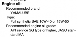

Men nått nytt är Yamaha YZF-R1M från 2015. Men det är bara att konstera att den motorn också är gammal när Yamaha utom 10W-40 föreslår 15W-50.
    84.2 KB · Visningar: 50
    26.8 KB · Visningar: 34
