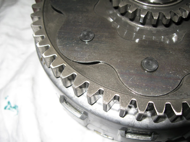

Edit: Någon som lagat ett sånt här fel på billigast möjliga vis? Stuart på alice racing tyckte korgen var billig så jag skulle byta den men det borde ju gå att bara byta gummit?
