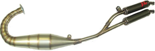

Såhär ser det ut:

Tack för en fin bild =) men det finns inte bilder på så många på Geiwiz, bara några och ingen liknar den där, hittade en på pmtuning vid namn
CHROME POWERPIPE RS125 '00 TWIN MUFFER 1999 - 2005, det är alltså olika delar för olika årsmodeller, men i namnet står det först '00 och sen 99-05 (Min är -05).

Det är Gianelli-rör på Mohlins. På bilden ovan visas ett Jim Lomas.
Menar att det bara är själva kröken eller vad det heter, avgasrören som är på Jim Lomas systemet finns inte på gianellin? lr ska man köra med det som sitter på nu? Kan inte speciellt mycket om detta :tungan
För om man kollar på RS125ans därifrån så finns det dom som ser ut som bilden för Jim Lomas systemet, med själva avgasröret? Vad är det för skillnad?
