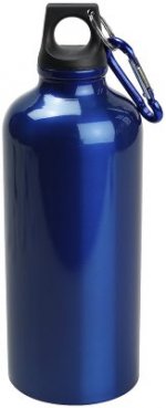

köpte dessa fast lite större till mitt bygge och har problem med att få tätt i korken (använder de som oljetank). se över detta innan du lagt för mycket tid och arbete på det.
Blev silverfärgad 30 cl på Biltema, kanonfin, 29:-! :tummenupp
