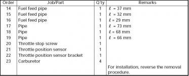

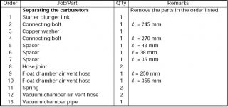

Här har du bilder på förknasarbrygan med anslutningar, ( yamaha YZF-R1 98-99.
    56.3 KB · Visningar: 95
    57.4 KB · Visningar: 73
    69.6 KB · Visningar: 84
    47.1 KB · Visningar: 74
    37 KB · Visningar: 64
Tackar så mycket det där gjorde det lite enklare. men jag förstår fortfarande in vad Nr 1 & 3 ska anslutas till. kan det möjligen vara vakum?
Nr1 ? Vacuum chamber air vent hose = vakum kammare luftventilation, ska anslutas till luftburken.
Nr3 ? Float chamber air ven hose = Flotör kammare luftventilation, ska anslutas till, hum ska fundera
men om man inte har en luftburk då?
kan man göra en anslutning på insuget då? på ettan och trean så man har vacum hela tiden?
Jag hade nyligen av fuggarna på min R1 så jag har det hyfsat färskt i minnet. Nr 1 var inte anslutna till något, och inte heller nummer 4. 2 ska till luftburken och 3 är bensin.
Om du inte ska använda bryggan på en r1 och vill att det ska vara original. så behöver du inte ansluta slangarna till något, det är bara utluftningsslangar. Anslut bara soppa in slangen och det ska funka.
Soppa in är på din bild: på baksidan av den 2:a gasaren från vänster
