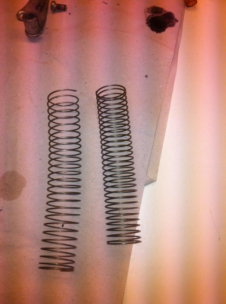

Tänkte att jag skulle berätta hur det har gått med det här.
Jag var nere i garaget idag och började med att kontrollera membranen på förgasarna, och så vitt jag kan se så var det inga synliga skador på dem. Nu vet jag iofs inte hur de ska se ut, men hur tycker ni att det ser ut?
Dock blev jag lite förvånad när jag märkte att den ena fjädern var längre än den andra.
Dessutom visade det sig att den kortare av dem har ungefär fem varv mer än den längre. Nu vet jag inte hur känsligt detta är men det kanske kan vara läge att byta ut dem så de är lika i båda gasarna.
Hur som helst så skruvade jag ihop allt igen och monterade dem tillsammans med luftburk och filter på hojen. Jag kopplade bort vakuumslangen från bensinkranen och använde den och kopplade ihop vakuumutgångarna på båda förgasarna. Ett tips jag fått av Kawa-Arnold här på forumet som jag ansåg kunde funka lika bra som att plugga de båda utgångarna.
Efter detta så sparkade jag igång hojen och det verkar som om den går som den ska nu. Nu är det väl svårt att veta exakt vad som var fel då det var flera saker som inte var helt hundra. Men det hade väl troligen att göra med att den läckte vakuum som ett såll.
Jag tackar så mycket för hjälpen och hoppas att det fortfarande funkar framåt våren när bygget är klart.
Nu gissar och spekulerar jag vilket jag vet är förbjudet här så om jag har fel hoppas jag någon rättar mig eller raderar inlägget..
Men, ska membranen verkligen vara så "skrynkliga" som dom ser ut att va på första bilden? Skruvade för ca 100 år sen i en gammal saab 99:a som inte ville gå riktigt och efter byte av ett membran som såg ut ungefär sådär gick den betydligt bättre.:)

Funderade faktiskt på det också, de är ju inte helt babysläta precis. Någon som vet får gärna svara på detta.
Då membranen sitter ihop med trottlarna som ska kunna röra sig upp och ner kan de såklart inte vara släta och spända. Vad det skulle det finnas för rörelsemån då? De ska hålla tätt. Och kunna röra sig uppåt och nedåt. Ser bra ut. Men inte är jag någon expert, så om någon vet att det skulle förhålla sig på något annat sätt så...
På med vakuumet nu då och kolla om den fortfarande går bra! Isåfall var det ju bara luftfiltret som fattades. Går den sämre om du kopplar ihop vakuumslangar som de ska vara då vet du ju var problemet sitter.
