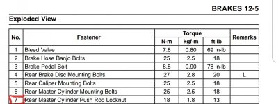

Sådär ja! Nu har jag bildat mej en uppfattning om hur fotbromsen fungerar. Det finns INGA justeringmöjligheter för förarkomforten. Det enda justerbara staget som finns gör bara att man får mindre/mer spel i "noll broms" till "full broms".
Vad tror ni om att den här idén då?
Lägg märke till den svarta "tusch-slitsen". Tänkte att man kanske kunde såga ur en såpass lite sliten slits, knacka pedalen framåt/neråt och få några grader/cm lägre pedal o sedan svetsa igen.
Här ser man bromspedal i förhållande till fotpinne:
Tror nämligen inte det är så mycket som behövs. Lägger jag ner främre delen av foten under pedalen när jag har hälen på fotpinnen (som när man skall växla från 1an till 2an med vänster fot) så är obehaget väck.
Önskar input!
Och ja! Jag har insett att det är ett ypperligt tillfälle o göra nåt åt rosten. :D
Önskar input!
Självklart kan du stuka om pedalen tills det passar, hällre det än en felvinklad pedal.
Vet inte hur mycket det skiljer mellan årsmodeller men det verkar finnas en delning mellan bromskolven och länkfästet mot pedalen men vet såklart inte om det ger någon justerbarhet, ser ganska trångt ut....
Var på det där länkfästet och testade fram o tillbaka. Det enda jag lyckades åstadkomma var ju ett kortare/längre spel från noll broms till full broms. Det hade med returfjädern för pedalen o göra men jag tänker inte försöka krångla in mej i en förklaring på det just nu. Och jag får för mej att börja fippla med fjädrar kan göra att jag snart kommer o behöva reservdelar. :D Enklare o slitsa, stuka o svetsa.
Vet inte hur mycket justeringsmöjligheter det brukar finnas men ER6:an är ju en billig instegshoj så på denna finns inte mycket i den vägen.
