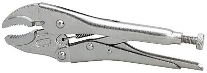

Gör en skåra i skallen med dremel och kapskiva eller ett löst bågfilsblad. Sen en stor spårmejsel, gärna med fyrkantig "pinne" så att du kan greppa med polygripen/rörtången.

Kommer inte gå med några tänger heller de är ju koniska och sitter dumt till!
