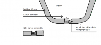

Uppdaterar med lite bilder. Här ser man att gängorna var helt jävla kajko. Samt hur det blev när man fick ut den.
Gjorde en fin bild i paint om det syns vad det är :D
Där är iaf ett problem som jag märkte, ett hål som går ner i gänghålet och gör så den gängar fel där. Går ner ca 5 mm, antagligen för att oljan ska rinna ner bra.
Frågan är ju om man kan korta insatsen till hälften? men då är det bara några varv kvar.
Annars kanske jag ska göra en plugg som passar i dom redan gjorda gängorna och skita i insatsen? Vad tror du ?
Hur många gängvarv är det innan "hålet", det bör finnas minst fem om insatsen ska funka bra.
Men du ser ju ut att ha ganska tjockt gods att gänga i, gänga upp med nästa dimension vad det nu kan vara. Gör inte en plugg efter helicoilgängan....
Okej, Kan vara 5 varv nånting om jag har tur. Annars får jag borra om och sätta i M18 då. Hehe börkar bli grova bult.

Tack så mycket:tummenupp Men går det köpa sån reparationsatts för tändstift gänga från biltema? Får då med gänga och gängtapp men inget borr. Står på biltema att de är 14mm och undrar då vad jag ska ha förr borr? Och de behöver väll inte vara npgon speciell oljeplugg heller. Bara köpa någon på biltema som passar i gängorna?
Fattar inte, varför kör ni med insatsgänga när ni ändå var tvungna å svarva upp en ny plugg?
Funkade det inte med en grövre gänga å motsvarande plugg?
Borren skall vara 14mm(finns inte på biltema) och gå till en riktig verktygsaffär och köp en med förminskat fäste som du kan använda till vanlig borrmaskin! Pluggen skall helst ha magnet i änden och det är en M14x1,25 du skall ha!
Funkade det inte med en grövre gänga å motsvarande plugg?[/QUOTE]
Håller med Borken. Förutsättningarna iom "hålet" verkar inte vara den bästa för en heli-coil. Om det fortfarande strular med insatsgängan skulle jag borra upp hålet och gänga om det till närmsta "överdimension" för din original oljeplugg. En välsorterad bildelsbutik har en mängd olika oljepluggar.
