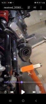

Tryckte in gummipluggen i avgasröret och får inte ur det om ja inte plockar ner röret.
Är det på något sätt farligt att köra, även om ja inte fått upp den??

Lossa en skruv, möjligen ett par fjädrar och lossa dämparen. Kör inte hojen!

Försökte med att lossa röret själv men ju mer ja skruva ner, så upptäckte jag att d hade blivit för mycket jobb med det pga en plastplugg.
Får test köra lite å se om det händer något överhuvudtaget, men känslan är ju att tillverkaren borde va vana vid att sådant händer därav en plastplugg som ej gör skada?

KÖR INTE EN METER INNAN DU FÅTT BORT PLUGGEN!

Med lite tryck i avgaserna så lär väl gummipluggen fara bakåt och täppa till mynningshålet och därmed kväva motorn.
Inte lönt att köra förrän problemet är fixat.

Förresten, om det är ett helt rakt blås invändigt så bör ju pluggen kunna tas ut via främre hålet av ljuddämparen.
Jag antar att det är ett ”boll-on” (påbultat med en fläns) eller ett ”slip-on” (träs en bit över avgasröret och spänns fast med en rörklämma).
Även om pluggen inte far längst bak så kan den ju antändas av hettan, och en brand är ju knappast bra för kolfiberdämparen.

Vad hindrar ?
Vad tråkigt kan hända om man startar hojen och ser vad som händer ?
1) Gummipluppen kommer utfarande
2) Motorn stannar, stopp i avgasröret. (Jag då är det bara plocka av ljuddämparen och banka ur gummipluppen bakifrån och framåt.)
3) Inget alls händer. Gummipluppen smälter ner och kanske förkolnas. Inne i ljuddämparen.
Och där finns ingen kolfiber. Bara stålrör.
Stå dock INTE och spana in i hålet bakom ljuddämparen. Otrevligt få gummipluppen i ögat.

Gummipluggen är väl bara där för att det inte skall komma in skit på skruven (som sitter där innanför) för db-killern. Låt den ligga kvar där den ligger och köp en ny gummiplugg eller kör utan gummiplugg. Även om du tar loss ljuddämparen så kan du väl ändå inte få ut den utan att borra ur popnitarna och lossa bakdelen på ljuddämparen. Mycket jobb för en 100:- gummiplugg.

Exakt det ja märkte när ja försökte lossa röret, ställde därför frågan men får blandade svar.
Har beställt en ny gummiplugg dock, men har inte vågat köra den innan ja fick klarhet i problemet...känns som du säger mycket jobb för den gummipluppen
Gjorde som du sa och kom till fjädrarna men dom sitter som berg hur gör jag för å lossa dom på lättast sätt. Gick å vrida på dämparen så jag e rätt säker det går å göra på det sättet som du beskrev!
Är 2 fjädrar ja behöver få loss...

Kan det vara att ett sådant här underlättar ?
https://www.biltema.se/bil---mc/mc/verkstadsutrustning/verktyg/fjaderkrok-mc-2000020755
Till sist, har själv Acra men när jag köpte mina fanns inga gummipluggar och det går bra ändå !

Japp,va precis å inhandla kroken löste problemet å även pillet m att få ur pluggen:)
Tacksam för hjälpen jag fått då detta var mitt första inlägg...
