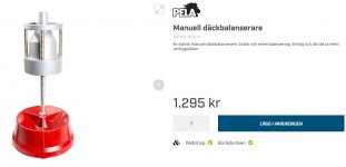

Åk till verktygsboden å köp en sån här, funkar kanonbra till bilhjul.
