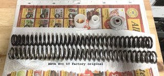

En liten uppdatering nu. Bytte fjädrar på min nya 4T Factory, men var först tvungen att plocka ur dessa ur den äldre 2T 300cc, som var hojen jag först köpte fjädrarna till.
Så gårdagen gick ut på att byta tillbaka dom gamla fjädrarna i 2T Betan och sedan byta till nya 4T Betan. Det tog halva dagen med allt jobb samt observerande och utbildande kring nya hojen.
Från detta:
Till detta:
Vänster röd fjäder original Beta 4T Factory, höger grå fetfjäder (+100 kg farbror) till trialhojar.
Och så framfjädern. Det gick ganska lätt att göra då man endast behöver öppna röret och helt enkelt bara dra ut gamla fjädern, samt sticka ner den nya. Varken konstigt eller svårt, (och så komma ihåg att först lossa lite på övre klämman i kronan).
Originalfjädern är den ljusare nertill. Nya fjädern (övre) är för +95 kg farbror, styvare och tyngre. Får väl hoppas att man studsar bättre ?
